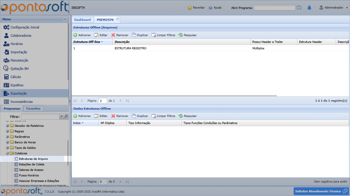

A tela de Estruturas de Arquivos (PSEW2570) permite a criação de estruturas personalizadas de arquivos de equipamentos. Após a criação, é possível realizar a associação na tela PSEW2580.
O cadastro da estrutura consiste em definir as posições de cada informação do arquivo.
  • Caso a estrutura possua Header, é necessária cadastrá-la anteriormente nesta mesma tela seguindo os mesmos passos.

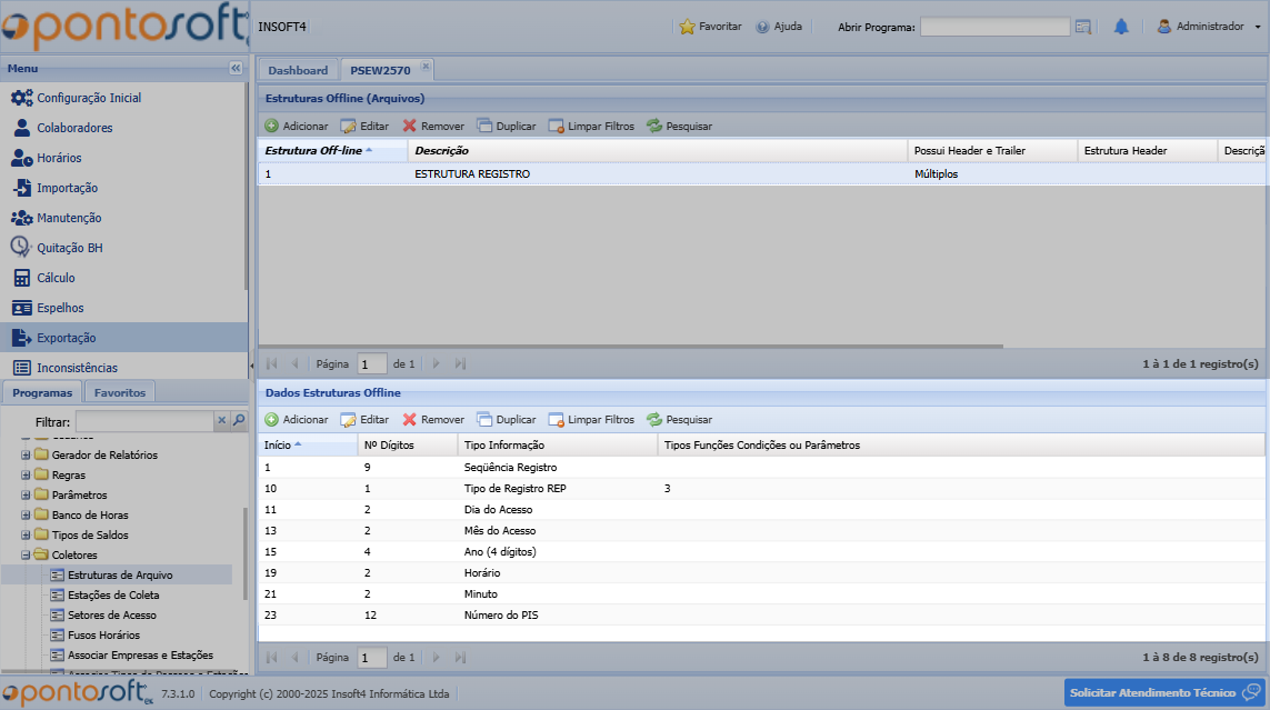

Vamos utilizar a estrutura abaixo como exemplo de cadastro.
0001010320120823123456
0001 É Número do relógio com 4 dígitos.
01 É Dia do acesso com 2 dígitos.
03 É Mês do acesso com 2 dígitos.
2012 É Ano do acesso com 4 dígitos.
08 É Hora com 2 dígitos.
23 É Minuto com 2 dígitos.
123456 É Crachá com 6 dígitos.
info
Existem vários outros tipos de informações que podem ser definidas na estrutura, como número do PIS, ano com 2 dígitos, qtd. Refeição, etc. Essas informações dependem do layout de arquivo gerado pelo relógio.
Neste exemplo, nossa estrutura visualizada em sistema apresenta os seguintes dados:
