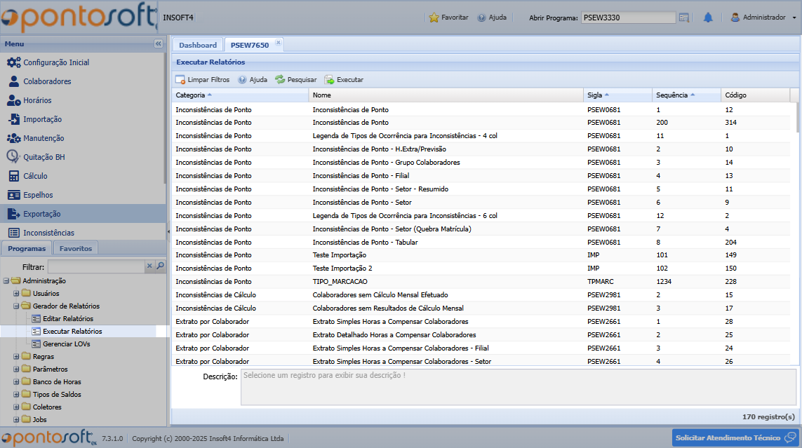

A execução do relatório é realizada no próprio momento de sua criação, pelo botão Executar na etapa de Finalização, ou ainda através da tela PSEW7650 no menu Gerador de Relatórios.
Quando realizado o acesso a tela, serão apresentados todos os relatórios cadastrados com o código informado, onde cada relatório pode possuir diferentes sequências, possuindo informações dispostas em diferentes formatos (ordenação, agrupamente, quebra, etc). Utilize os filtros para aprimorar a sua busca.
Utilização da Tela
A execução do relatório é realizada através do botão Executar ou com o duplo clique sobre a linha selecionada.

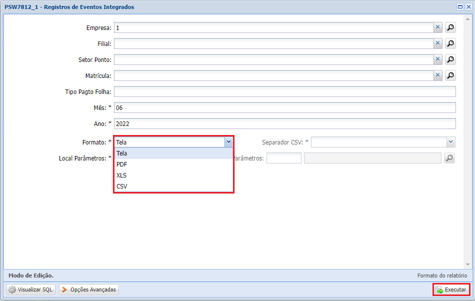

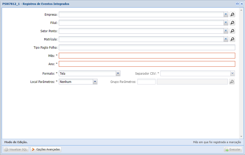

Ao abrir a execução do relatório serão apresentados os filtros, que foram definidos no momento de sua construção.
executar-relatorios2
Inclua os filtros obrigatórios e outros desejados para o retorno do relatório.

O relatório criado pode possuir um padrão previamente definido, porém podemos alterar os parâmetros iniciais.
Por exemplo o formato, pode ser mudado de Tela para PDF, XLS ou CSV.
