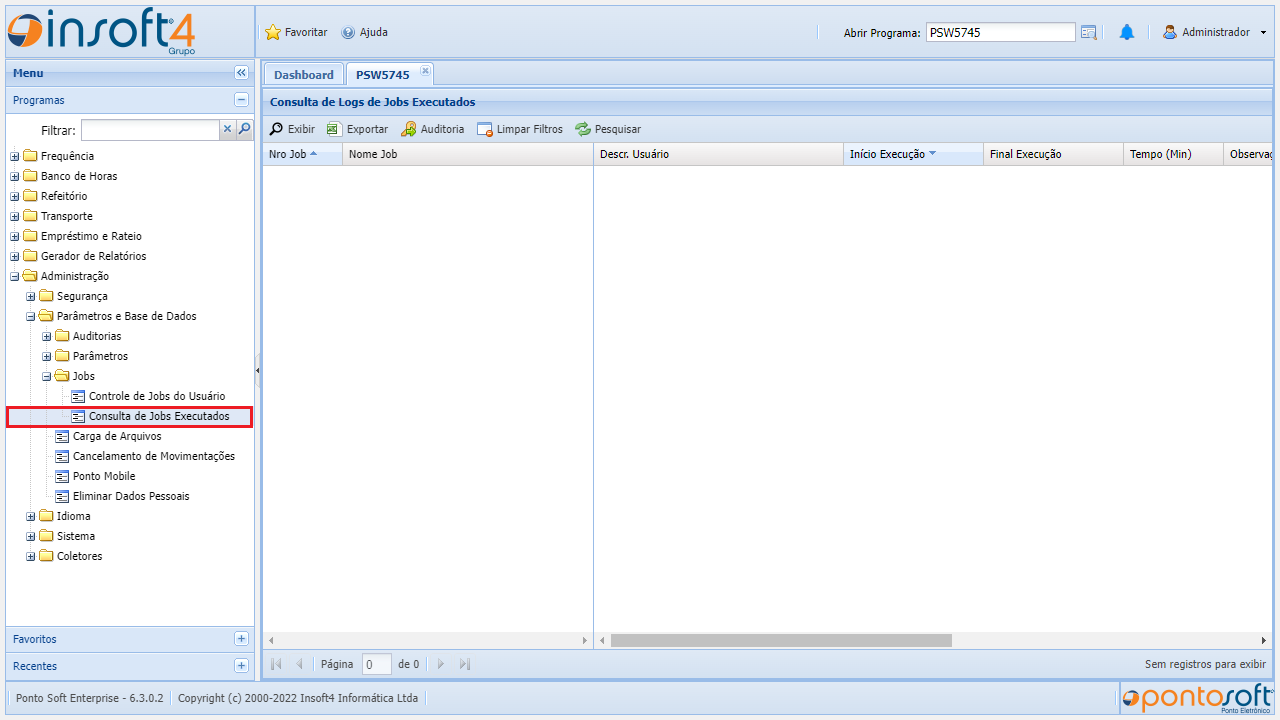

Para realizar a consulta dos jobs executados e verificar se o mesmo foi executado corretamente sem erro é necessário acessar a tela PSW5745 (Administração -> Parâmetros e Base de Dados -> Jobs -> Consulta de Jobs Executados).
consulta-de-jobs-executados1
Especificações da Tela

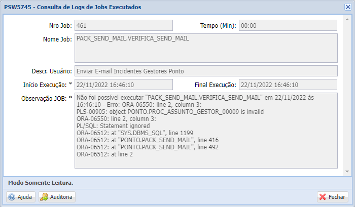

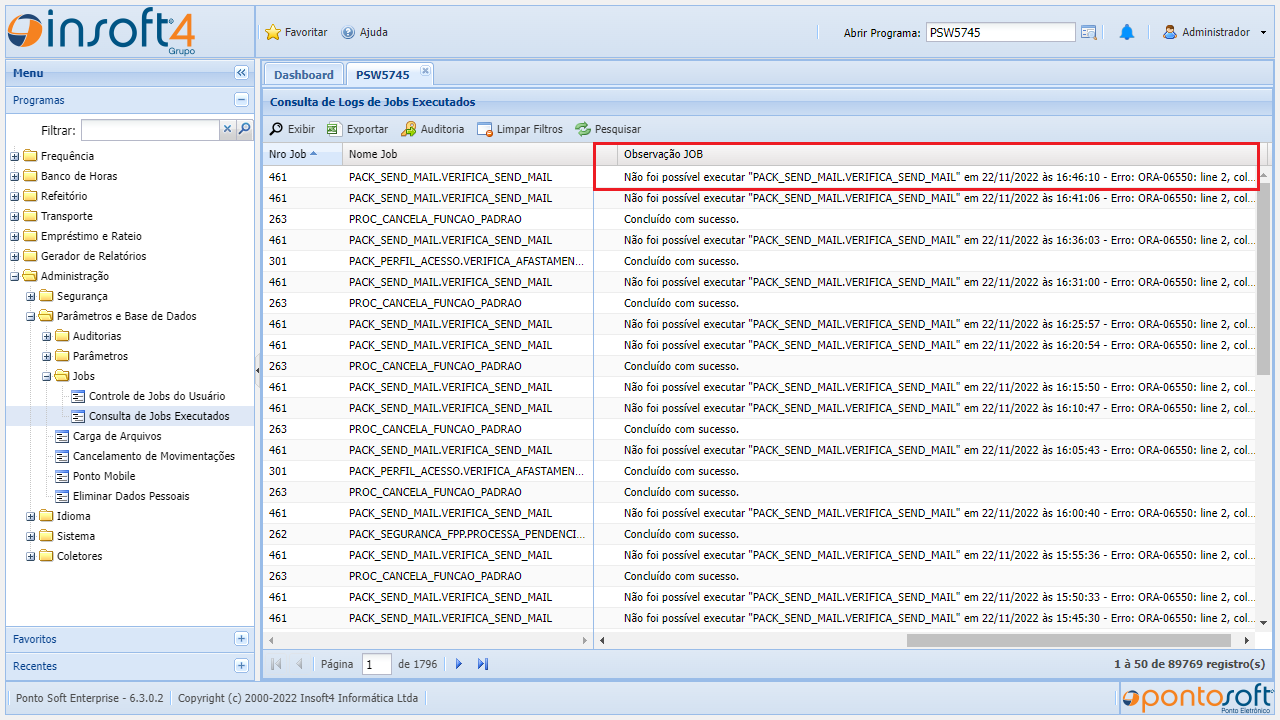

No campo Observação Job é visualizado o erro ocorrido durante o processo, assim é possível identificar problemas.
consulta-de-jobs-executados2
Clique em Exibir para visualizar a observação completa.

LOGS_JOBS_PONTOS - Tabela base para consulta em tela.
