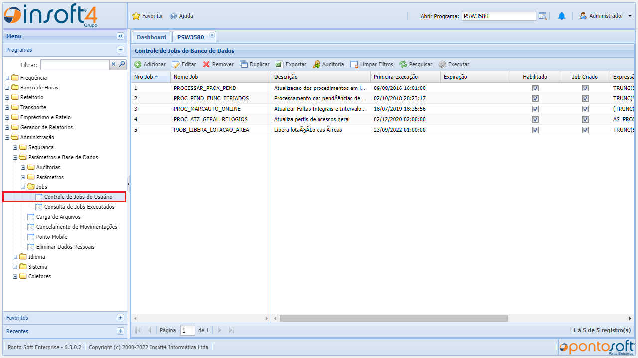

O cadastro dos Jobs pode ser realizado pela tela PSW3580 (Administração -> Parâmetros e Base Dados -> Jobs -> Controle de Jobs do Usuário), onde somente o usuário que criou o Job poderá consultá-lo nesta tela.
info
Por padrão os Jobs sempre são criados com o usuário owner do sistema.
controle-de-jobs-do-usuario1

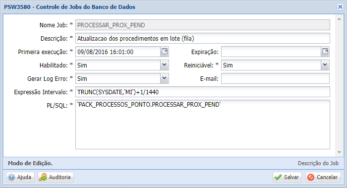

Exemplo de Parametrização
controle-de-jobs-do-usuario3

Para executar um job selecione na lista o mesmo e clique em Executar.
CADASTROS_JOBS_PONTOS - Tabela base para consulta na tela e operações de inclusão, alteração e exclusão.
