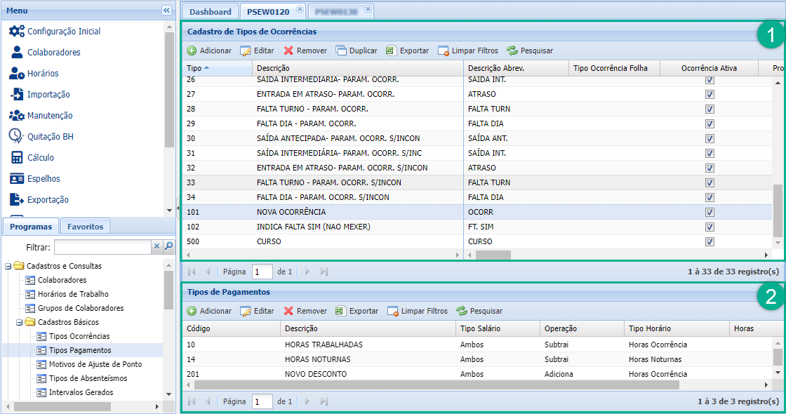

Tipos de Ocorrências
As ocorrências utilizadas na manutenção de colaboradores são cadastradas na tela de Tipos de Ocorrências (PSEW0120). (Cadastros e Consultas -> Cadastros Básicos -> Tipos de Ocorrência).
Nela, definimos as ocorrências de falta, compensações, atrasos, abonos, folgas, saídas antecipadas, férias, atestados, afastamentos, licenças, etc.
Clique aqui para acessar a documentação sobre o funcionamento geral de telas compostas como esta.
Utilização da Tela
- 1. Cadastro de ocorrências - Nesta metade da tela, podemos Adicionar e Editar ocorrências.
- 2. Cadastro de pagamentos e descontos relacionados a ocorrência selecionada - Nesta metade da tela, podemos Adicionar e Editar pagamentos e descontos relacionados a ocorrência selecionada.
Ocorrências de código 1 a 99 são protegidas pelo sistema e não poderão sofrer algumas alterações.

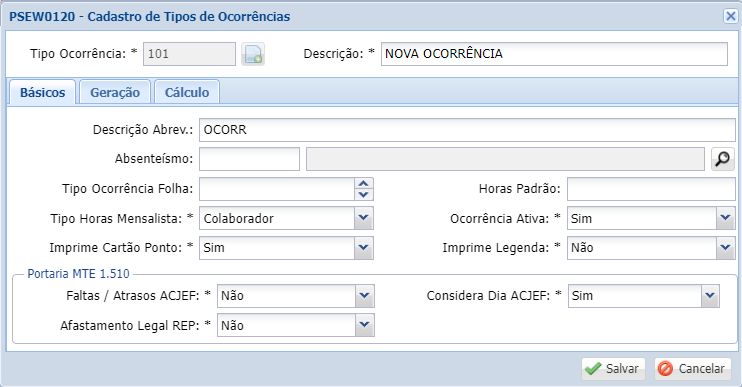

Criando Ocorrências
- Básicos
- Geração
- Cálculo
Básicos - Nesta guia, configuramos as opções básicas da ocorrência.

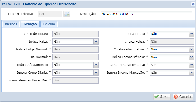

Geração - Nesta guia, configuramos as definições de características da ocorrência.

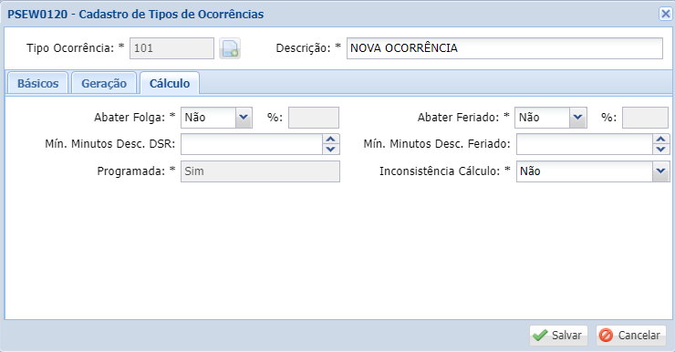

Logs - Nesta guia, configuramos as definições de cálculo da ocorrência, descontos de DSR, feriados, etc.

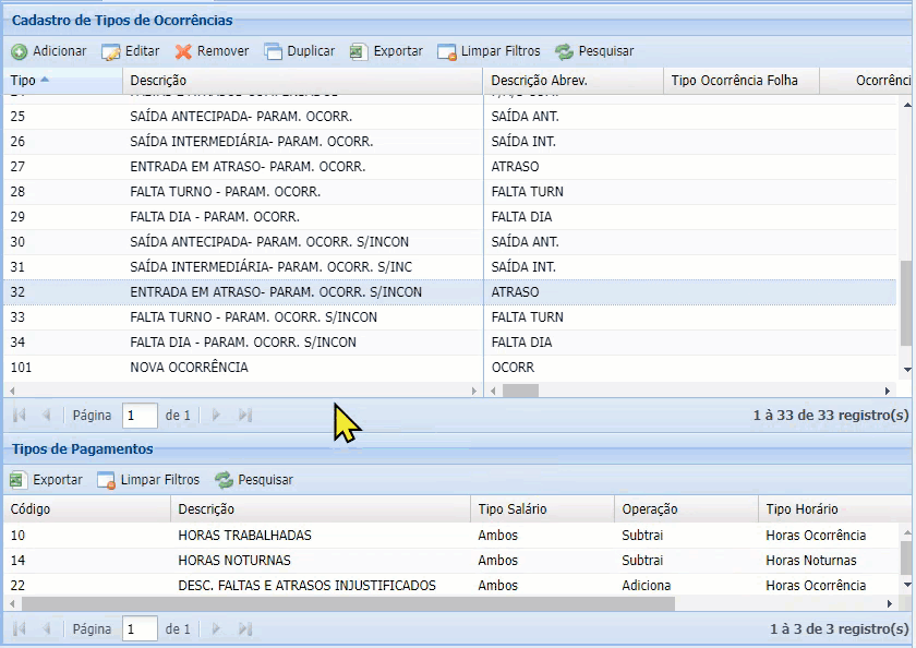

Vinculando Pagamentos e Descontos
Na metade inferior da tela, você poderá vincular pagamentos e descontos que serão acionados quando a ocorrência for utilizada.
- Tipos de Pagamentos (PSEW0130)
- Tipos de Absenteísmo (PSEW0125)
