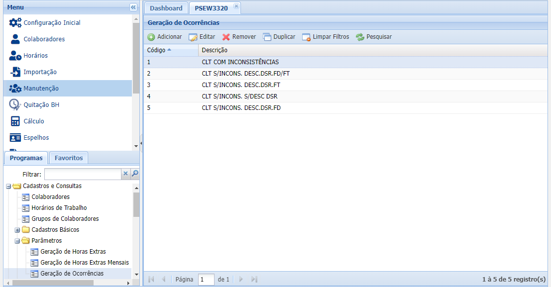

A tela utilizada para este cadastro é a Geração de Ocorrências (PSEW3320) (Cadastros e Consultas -> Parâmetros -> Geração de Ocorrências).
Nesta tela, já posssuimos 5 parâmetros de geração de ocorrencias cadastrados. que são os seguintes:
Em parâmetros de ocorrências com inconsistências, o sistema gera ocorrências que impedem o cálculo do colaborador, sendo necessário realizar a revisão e a tratativa destas.
Descrição dos tipos de parâmetros padrões.
- 1. CLT COM INCONSISTÊNCIAS: Utilizando esse parâmetro, as faltas e atrasos irão gerar inconsistências na manutenção do colaborador, sendo necessário realizar a tratativa de maneira manual.
- 2. CLT S/INCONS. DESC.DSR.FD/FT: Utilizando esse parâmetro, as faltas e atrasos irão gerar ocorrências que não geram inconsistencias, permitindo o cálculo normalmente. Ocorrências de Falta dia e Falta Turno irão abater o DSR do colaborador.
- 3. CLT S/INCONS. DESC.DSR.FT: Utilizando esse parâmetro, as faltas e atrasos irão gerar ocorrências que não geram inconsistencias, permitindo o cálculo normalmente. Ocorrências de Falta Turno irão abater o DSR do colaborador.
- 4. CLT S/INCONS. S/DESC DSR: Utilizando esse parâmetro, as faltas e atrasos irão gerar ocorrências que não geram inconsistencias, permitindo o cálculo normalmente. Ocorrências de Falta dia e Falta Turno não irão abater o DSR do colaborador.
- 5. CLT S/INCONS. DESC.DSR.FD: Utilizando esse parâmetro, as faltas e atrasos irão gerar ocorrências que não geram inconsistencias, permitindo o cálculo normalmente. Ocorrências de Falta dia irão abater o DSR do colaborador.

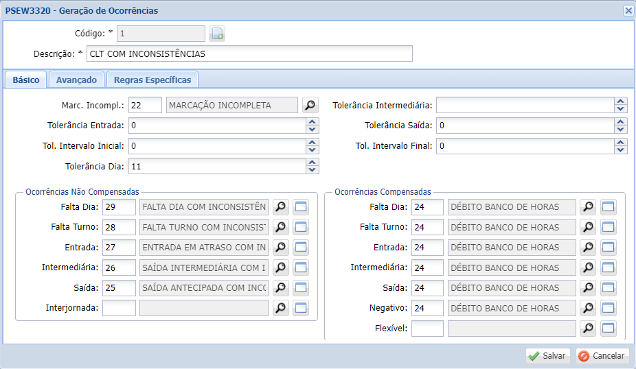

Criação e Edição de parâmetros
Após criar ou editar um parâmetro, você irá se deparar com a seguinte tela:
Básico
Na parte superior, você poderá definir as tolerâncias de marcações por entrada e dia. Ao mantê-las sem alterações, será considerado o padrão CLT (tolerância de 10 minutos no dia, com limite de 5 minutos por marcação).
Na parte inferior, você pode editar a ocorrência que será gerada em cada situação.
Avançado
Esta opção permite que você vincule outros parâmetros a esse mesmo, possibilitando alterações para horistas e mensalistas.
Regras Específicas
Esta opção permite a vinculação de regras específicas criadas na tela de Regras (PSEW0480). As regras são geralmente criadas para atender demandas específicas de clientes, e são criadas via consultoria.
