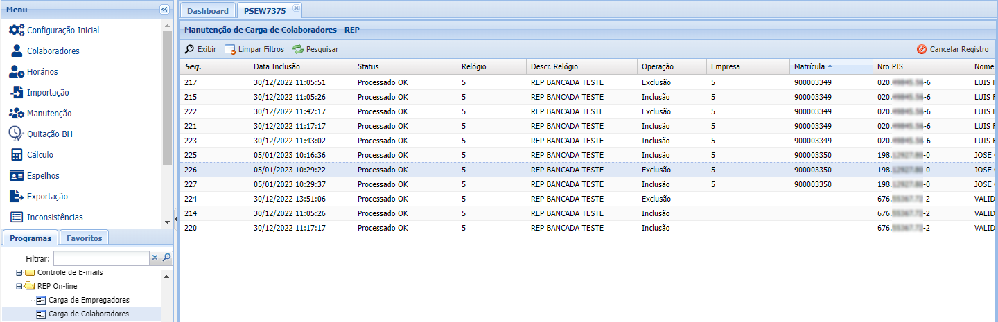

A consulta das cargas dos colaboradores enviadas do Ponto Soft para o REP pode ser realizada através da tela de Carga de Colaboradores (PSEW7375) (Cadastros e Consultas -> REP Online -> Carga de Colaboradores). Carga de Colaboradores

Ao realizar algum cadastro, alteração ou exclusão de um funcionário na tela de Colaboradores (PSEW0250), afetando diretamente em informações contidas no equipamento, uma carga do Ponto Soft será enviada para o REP, atualizando as informações do colaborador no equipamento.
A coluna de Operação define se a carga se trata de uma Inclusão ou Exclusão de dados, e em Status, podemos consultar o andamento dessa operação, sendo eles:
  • Registro Pendente - O processo ainda está sendo enviado ao equipamento. Até esse ponto, você poderá utilizar o botão Cancelar Registro no canto superior direito, caso necessário.
  • Em Processamento - Já está sendo processado pelo serviço e sendo enviado ao Equipamento. Nesse ponto, não é mais possível cancelar o processo.
  • Processado OK - O processo foi concluído com sucesso.
  • Concluído com Erro - O processo foi concluído com erro por algum motivo de cadastro incorreto.
  • Cancelado - O processo foi cancelado pelo usuário.
