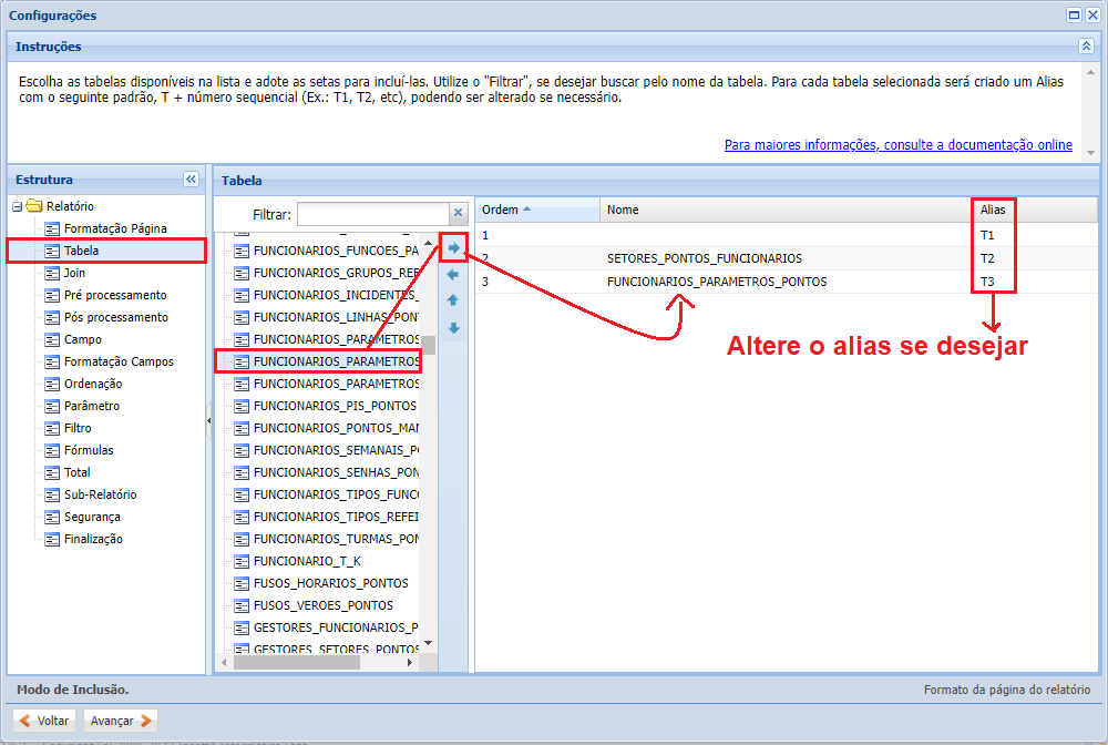

Tabelas e Campos
Na criação de um relatório utilizando as tabelas e campos do sistema é necessário selecioná-las.
Escolha as tabelas e confirme a seleção com as setas.
criando-relatorio14

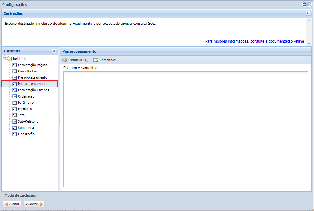

Pré processamento e Pós processamento
As opções de pré e pós processamento devem ser utilizadas quando ocorrer a necessidade de incluir uma execução antes ou após a execução do relatório.
Ex: Necessidade de executar um procedimento que popula informações em uma tabela auxiliar que será utilizada na consulta do relatório.

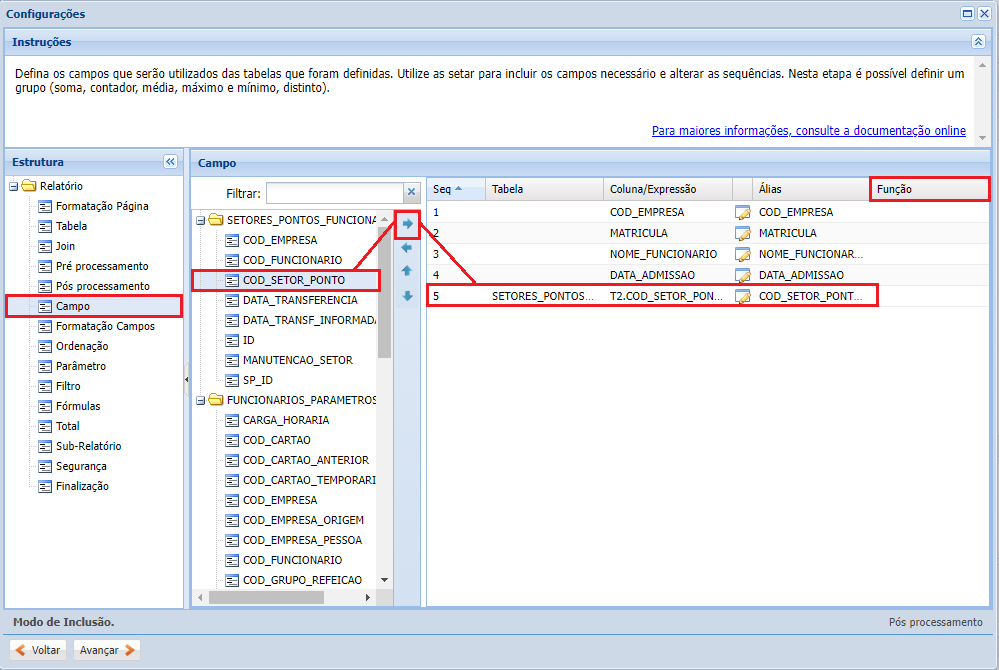

Campo
No próximo passo será necessário fazer a seleção dos campos que serão utilizados no relatório, conforme as tabelas selecionadas no passo anterior.
Dê duplo clique sobre o campo caso queira definir também a função aplicada à tabela (ex.: Soma, Contador, Média, etc.).

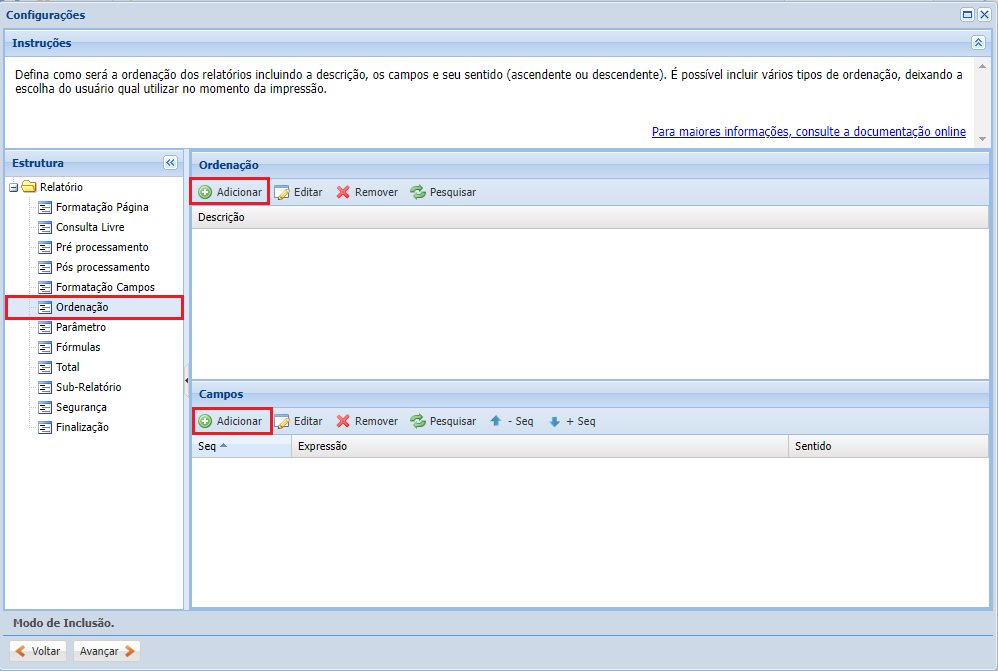

Ordenação
Realize o cadastro definindo como será a ordenação dos campos no relatório.

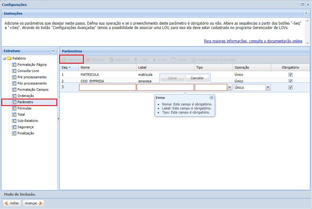

Parâmetro
O próximo passo é a definição dos parâmetros que serão utilizados nos filtros do relatório. Desmarque a opção "Obrigatório", caso desejar que o campo não tenha o seu preenchimento obrigatório.

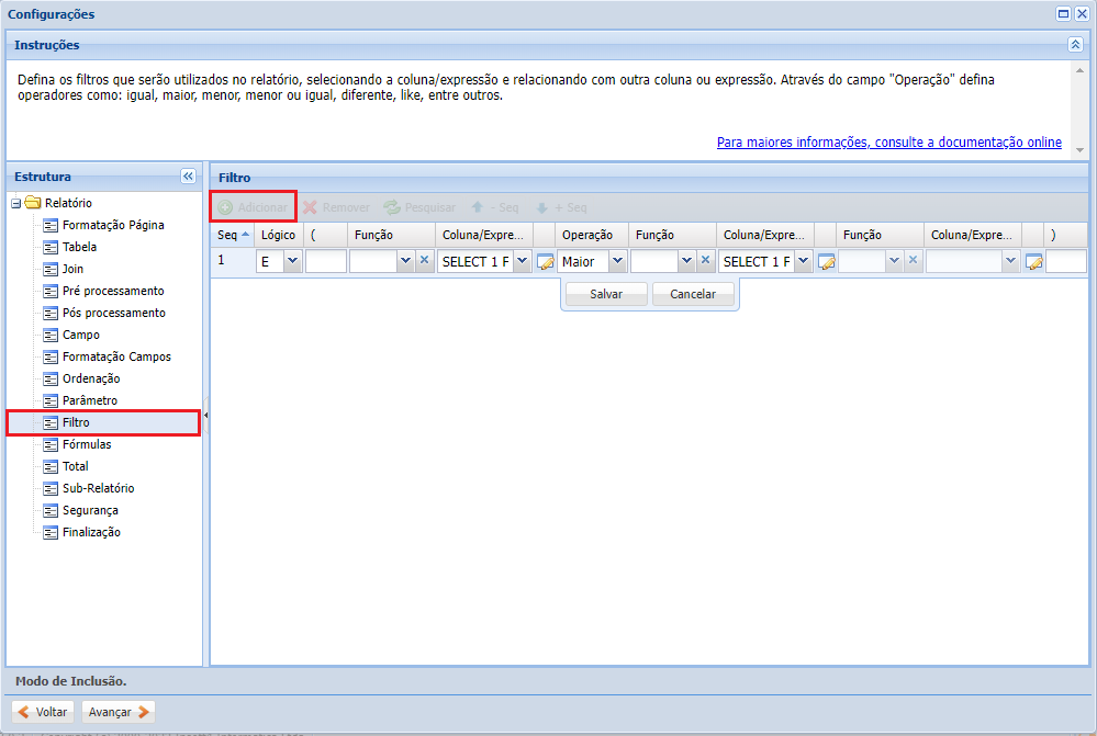

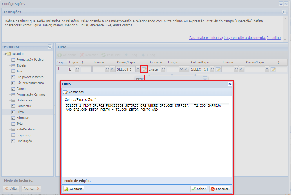

Filtro
Defina os filtros do relatório. No exemplo da imagem abaixo, foi definido que o campo matricula será personalizado, neste caso poderá receber um intervalo de matrículas (Ex.: 1-100, retornando todas de 1 a 100).
criando-relatorio17
É possível incluir expressões para auxiliar na composição dos filtros do relatório.
No exemplo abaixo foi utilizado um select para auxiliar no retorno dos grupos de setores de um relatório de transferências de setor.
Observe que foi aplicado na coluna posterior, o próprio campo da tabela GPS.COD_GRUPO.
criando-relatorio18

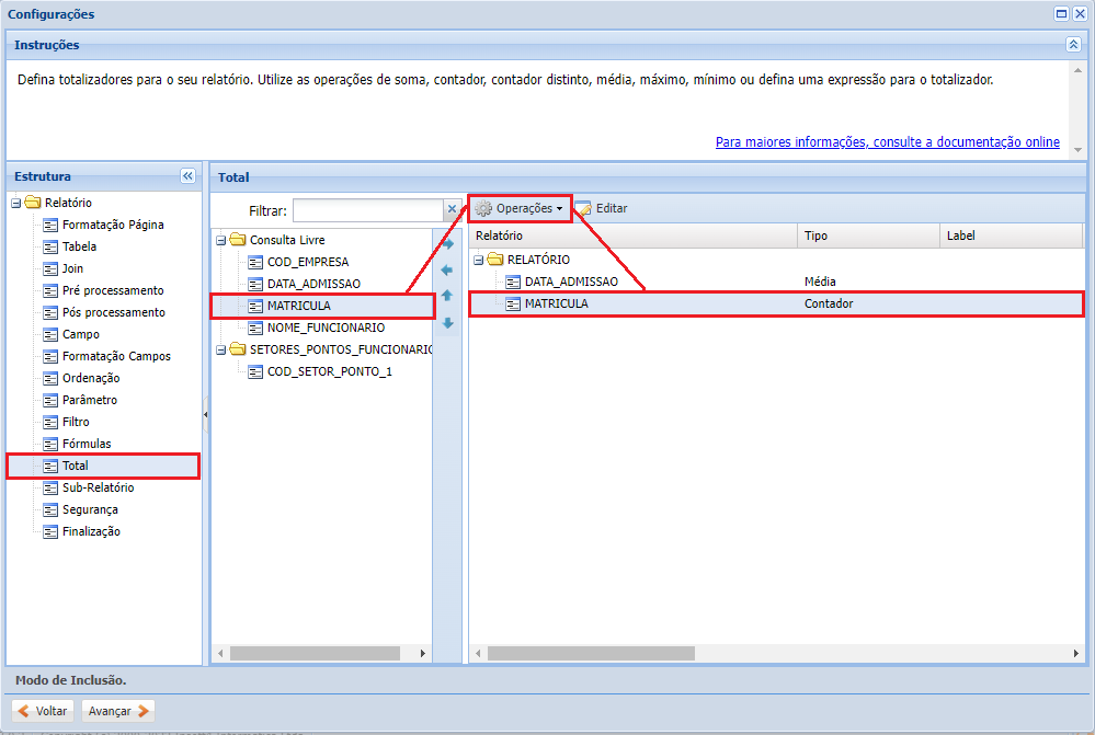

Total
Para as fórmulas criadas também é possível criar totalizadores, se necessário.
No exemplo da imagem abaixo foi utilizada a opção Contador, ou seja, ao final do relatório teremos um total de todas as matrículas retornadas.
criando-relatorio19

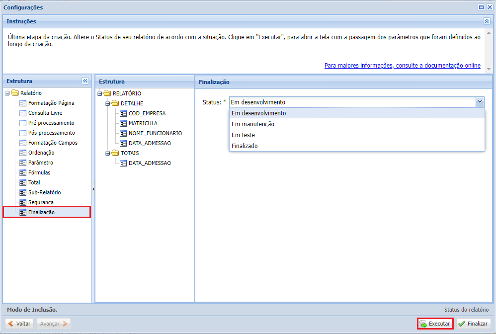

Finalização
Finalize a construção do relatório alterando o seu status.
Clique em Executar para realizar a geração de seu relatório.
criando-relatorio13
