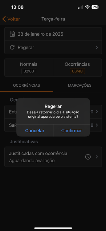

A opção de Regerar permite que o gestor possa forçar o reprocessamento das informações de um dia específico, caso haja necessidade de correção por conta de alguma eventual alteração de horário ou parâmetro.
Para utilizar a funcionalidade de Regerar, é necessário que o usuário do gestor tenha o campo Permite Regerar Mobile preenchido no cadastro de Usuários (PSW0330).

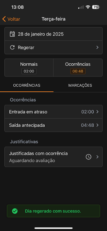

Para realizar o processo, entre no espelho de um colaborador e selecione o dia que deseja regerar. Feito isso, clique em Regerar e Confirme.
info
Caso o funcionário tenha cálculo realizado no período, só será possível regerar o dia caso o gestor tenha a permissão de Permite Manutenção Cálculo configurado na tela Usuários (PSW0330). Se o gestor também possuir a permissão de Permite Cálculo, o cálculo do período será refeito para o funcionário após regerar o dia.
