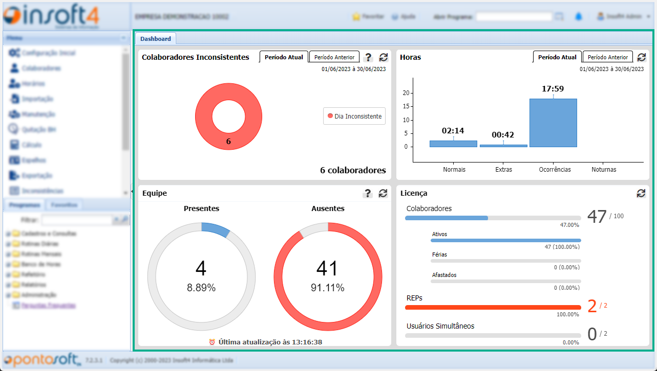

Dashboard
O Dashboard é a primeira tela visualizada pelo usuário após a realização do login, nela podemos observar alguns gráficos que auxiliam no controle de colaboradores e licenças do pacote contratado.
Consulte abaixo as especificações de cada quadrante da tela:

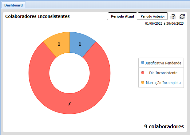

Colaboradores Incosistentes
O gráfico de Colaboradores Inconsistentes irá considerar todos funcionários da base, de todas as empresas. Em Dias Inconsistentes, o gráfico exibirá as três inconsistências com maior ocorrência, e no "Outros" estarão agrupadas as demais ocorrências.
Período Atual e Passado
Clique em alguma das opções de inconsistências e você será direcionado à tela de Manutenção (PSEW2560). Com isso, serão filtrados e listados automaticamente os funcionários que necessitam de tratativas.
Por padrão, o sistema virá com a guia de Período Atual selecionada, informando as inconsistências referentes ao mês atual.
Ao alternar para a guia Período Passado, a informação do gráfico irá considerar o mês anterior.
Uma vez que uma base pode conter diversas empresas com períodos de ponto distintos, a Dashboard está definida com seu período padrão do início ao final do mês.

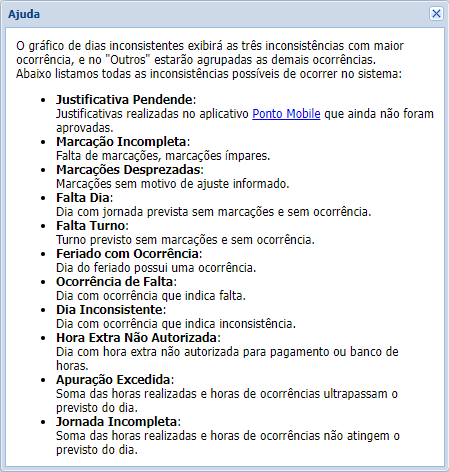

Ajuda
Ao clicar no ícone de ajuda (❔), serão listados os tipos de inconsistências e uma breve explicação.

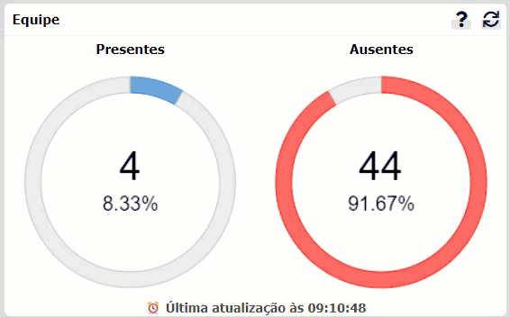

Equipe
Presentes - Serão considerados como Presentes os colaboradores ativos que possuem marcação de entrada e não tenham saída no dia de hoje.
Colaboradores presentes necessáriamente terão um número ímpar de marcações no dia, ou seja, está faltando uma marcação de saída.
Ausentes - Colaboradores ativos no sistema sem marcação, ou com marcações pares no dia. Também não considera colaboradores com ocorrência programada, ou que indica: férias, afastamento, folga, ou dia normal.
Caso os colaboradores efetuem marcação de saída para o intervalo, o sistema irá apontar como ausência até que efetue a marcação de retorno.
Clique no gráfico de Presentes ou Ausentes para que o sistema apresente a relação de funcionários na condição que você selecionou.

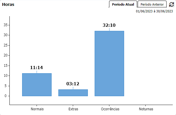

Horas
Este campo aparesentará um resumo das horas realizadas pelos colaboradores de todas empresas cadastradas na base durante o período Atual ou Anterior, sendo elas:
Horas Normais - Horas normais de trabalho realizada pelo conjunto de colaboradores.
Horas Extras - Considera todos os tipos de Horas Extras realizadas, HE 50%, HE 100%, etc.
Horas de ocorrências - Considera todos os tipos de Ocorrências lançadas para colaboradores, atestados, férias, etc.
Horas Noturnas - Considera as horas realizadas em Período Noturno ou extensão norturna, conforme definido no parâmetro do colaborador.
