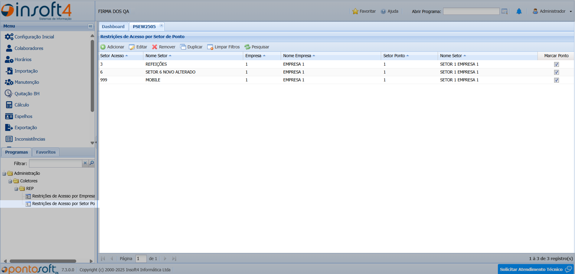

A restrição de acesso por setor de ponto é realizada pela tela Restrição de Acesso por Setor de Ponto (PSEW2505), na aba Administração.
Restricao

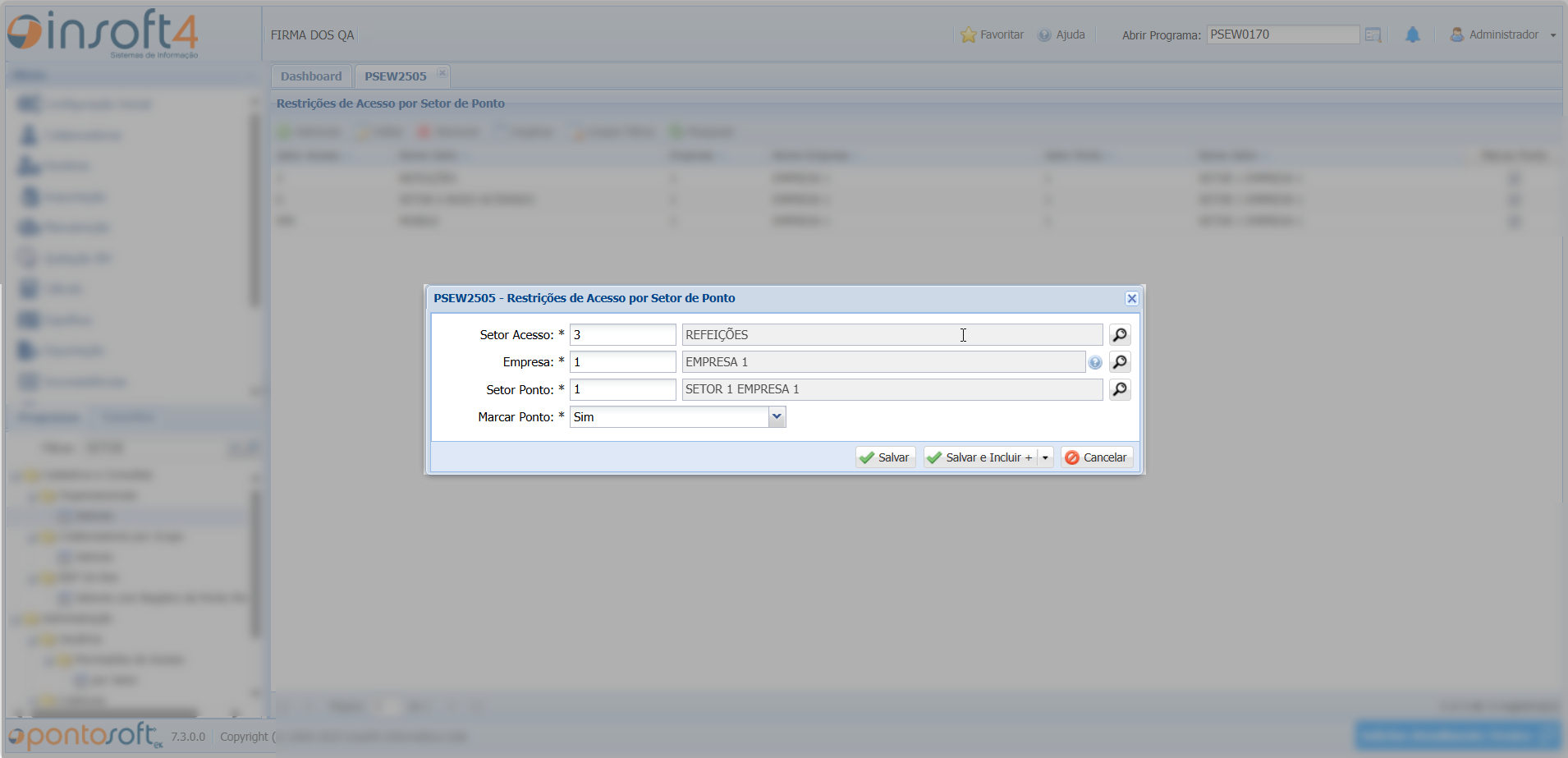

Após clicar no botão de Adicionar, será aberta a tela de cadastro. Depois, basta selecionar o Setor de Acesso desejado e indicar a Empresa à qual será aplicada a restrição. Em seguida, escolha o Setor de Ponto da empresa selecionada que será restringido. Por fim, defina se esse setor de ponto tem permissão para marcar ponto ou não.
Cadastro
