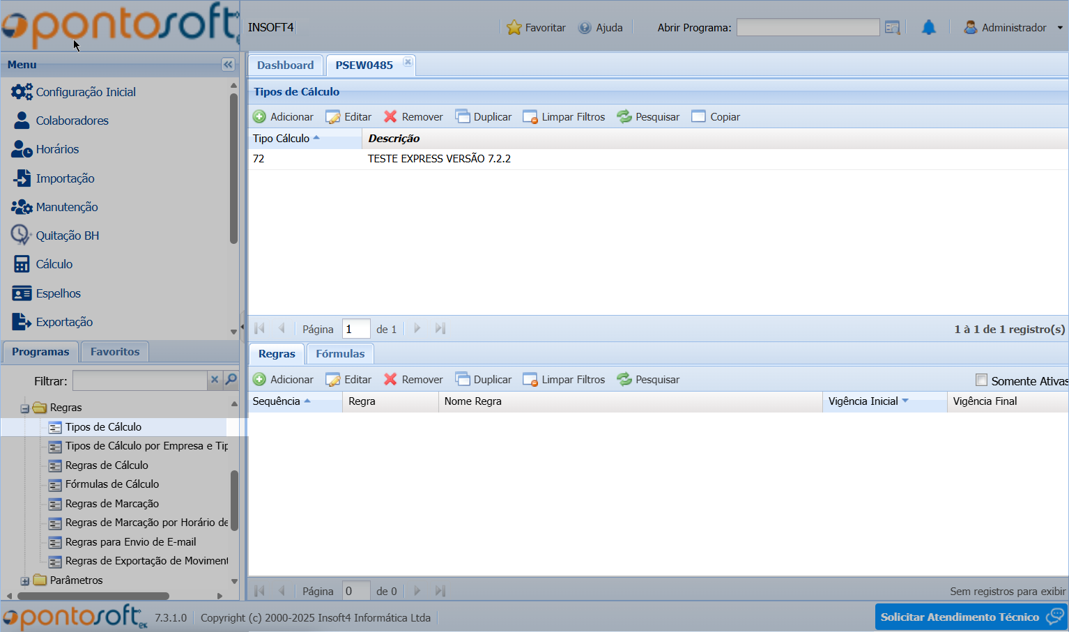

Tipos de Cálculo
As regras cadastradas na tela PSEW0480 devem ser relacionadas ao tipo de cálculo na tela Tipos de Cálculo (PSEW0485). O tipo de cálculo deve possuir todas as regras necessárias conforme definição do cliente já em sua ordem de processamento, de acordo com a sequência determinada. Após a criação do tipo de cálculo deve-se associar o mesmo ao colaborador.
Filtre pelo tipo de cálculo que desejar.
