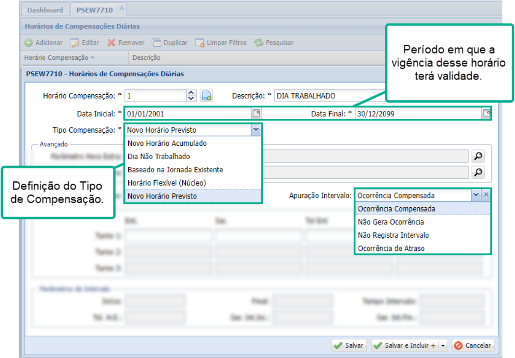

Para realizar o lançamento de uma compensação, precisamos de um Horário Para Compensação, criado tela de Horário Para Compensação (PSEW7710) - (Cadastros e Consultas -> Compensações Diárias -> Horário Para Compensação).
Nesta tela, devemos configurar o horário que será realizado nos dias determinados e que serão lançados para a compensação seja realizada.

Em Tipo Compensação deverá ser definido o comportamento do horário criado para efetuar o lançamento, dentre as opções temos:

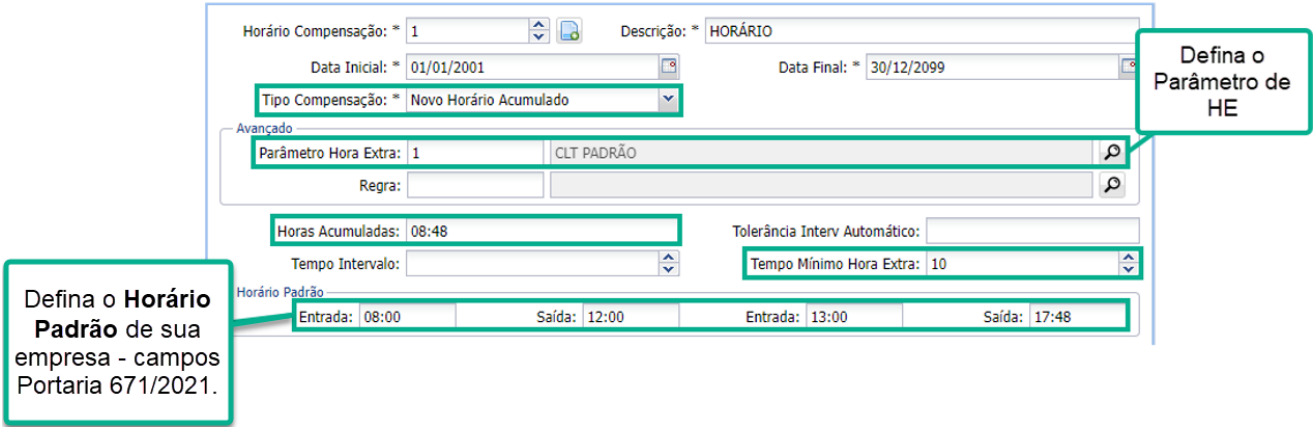

A. Novo Horário Acumulado: têm o comportamento semelhante a um horário livre, onde deve ser informada apenas a somatória das horas realizadas no decorrer do dia: Tipo Compensação

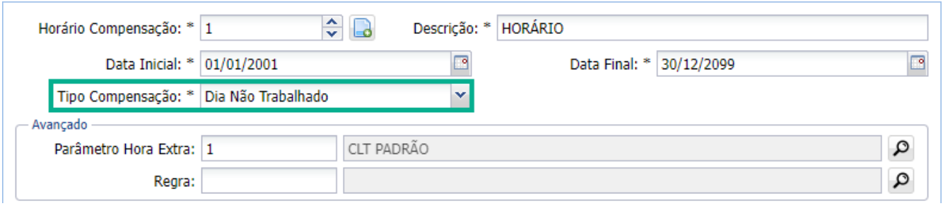

B. Dia Não Trabalhado: utilizado para efetuar o lançamento em um dia em que não deverá ter jornada para o colaborador: Tipo Compensação

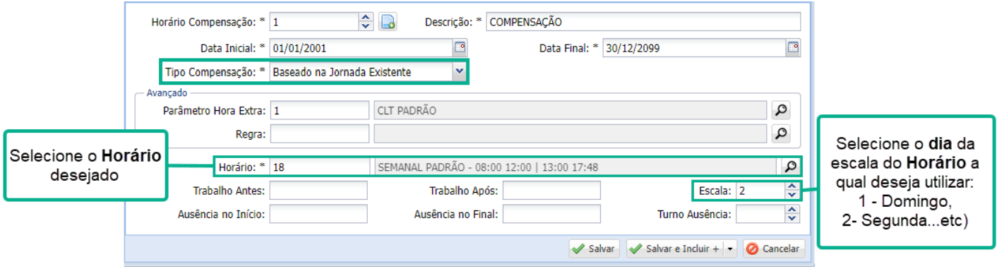

C. Baseado Na Jornada Existente: este parâmetro deve ser utilizado se desejares utilizar um horário já existente para efetuar o lançamento na data da compensação/troca de horário, sendo possível selecionar o dia da escala: Tipo Compensação Neste Tipo de Compensação, existe a possibilidade também de informar um tempo determinado em horas para Trabalho Antes, Após ou Ausências, modificando a configuração do horário escolhido.

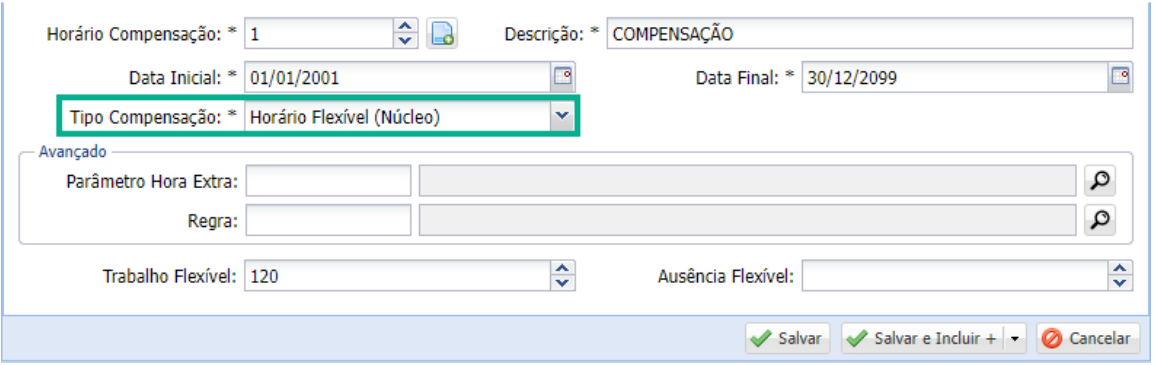

D. Horário Flexível (Núcleo): utilizando essa opção, é possível atribuir minutos flexíveis a jornada prevista. Este tipo de horário para compensação é utilizado para adicionar ou remover minutos da flexibilidade atribuída a um horário flexível: Tipo Compensação

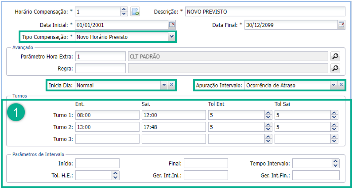

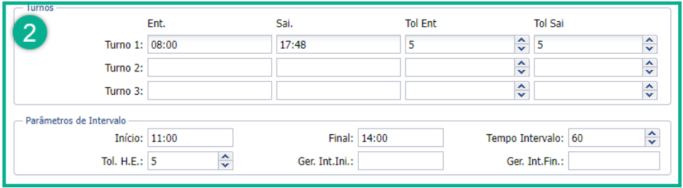

E. Novo Horário Previsto: neste tipo de compensação, é possível parametrizar um horário diferente do realizado pelo colaborador para ser utilizado na data da compensação definida: Tipo Compensação Neste segundo exemplo, inseri apenas uma Entrada e uma Saída, porém, criei um período em que o colaborador pode realizar os minutos determinados de seu Tempo de Intervalo, dessa maneira, há uma flexibilidade: Tipo Compensação
E.1 No campo Inicia Dia, defina uma das três opções disponíveis:
  • Anterior: na noite anterior, ou seja, a entrada do primeiro turno acontece num dia e a marcação do ponto e ocorrências são processados no dia seguinte ao da entrada;
  • Normal: as marcações de entrada e de saída são lançadas no mesmo dia em que for realizada a marcação de entrada;
  • Posterior: todas as batidas do dia de marcação são lançadas no dia posterior ao da entrada.
E.2 Defina o tipo de Apuração de Intervalo para este horário:
  • Ocorrência de Atraso: as marcações de intervalo serão registradas normalmente no Ponto, atrasos e saídas antecipadas serão informadas se a marcação for realizada fora do horário previsto;
  • Ocorrência Compensada: as marcações de intervalo serão registradas normalmente no ponto, atrasos, saídas antecipadas e extras serão geradas como compensação;
  • Não Gera Ocorrência – As marcações serão registradas no Ponto, porém não serão contabilizadas faltas nem horas extras referentes às marcações de intervalo;
  • Não Registra Intervalo – O período de intervalo informado no cadastro do horário não será registrado no Ponto do colaborador, sendo utilizado apenas para fins de cálculo e impressão de espelho ponto.
E.3 No próximo campo, defina até 3 Turnos de marcações, contendo entradas e saídas:
  • No primeiro exemplo, utilizamos dois turnos, mantendo o intervalo fixo no horário definido, sem necessidade de configurações adicionais no campo abaixo – Parâmetros de Intervalo;
  • No segundo exemplo, foi incluso apenas o primeiro turno, e no intervalo foi definido um período de Início e Final, para a realização dos 60 minutos selecionados no Tempo de Intervalo;
  • Por fim, defina as Tolerâncias de Entradas e Saídas e se o horário de intervalo deve ser Gerado automaticamente pelo sistema.
