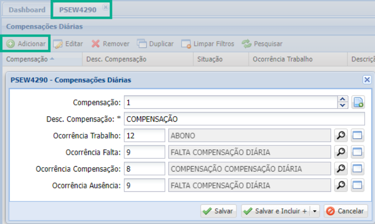

Na tela de Parâmetros Diários (PSEW4290) - (Cadastros e Consultas -> Compensações Diárias -> Parâmetros Diários) se cadastram os parâmetros para as compensações diárias, neste são definidas as ocorrências que serão geradas na manutenção de ponto do colaborador.
Parâmetros Diários
Clique aqui para acessar a documentação sobre o funcionamento geral de telas de cadastro como essa.
  • Ocorrência Trabalho: Ocorrências (PSEW0120) - Ocorrência que será gerada na manutenção do ponto do colaborador quando o mesmo trabalhar em um dia sem jornada prevista ou fora do horário.
  • Ocorrência Falta: Ocorrências (PSEW0120) - Ocorrência que será gerada quando o colaborador faltar em um dia em que o mesmo possui jornada prevista, para compensação de uma folga. Não deve ter o parâmetro Dia Normal e Indica Falta marcados.
  • Ocorrência Compensação: Ocorrências (PSEW0120) - Ocorrência gerada para o dia de folga, quando o colaborador já possui horas trabalhas anteriormente, ou seja, é utilizada em dias de folgas para compensação posterior. Não deve possuir o parâmetro Dia Normal e deve possuir o Indica Folga marcado.
  • Ocorrência Ausência: Ocorrências (PSEW0120) - Ocorrência a ser gerada nos dias e turnos de ausência. Esse tipo de ocorrência deve indicar dia normal.
