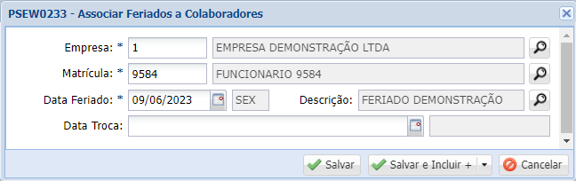

1. Para realizar o lançamento de um Feriado por Colaborador, você deverá clicar em Adicionar. Associar Feriados a Colaboradores
Campos desta tela​
a. Empresa e Matrícula – Preencha com as informações do colaborador;
b. Data Feriado – Selecione a Data do Feriado. Para isso, é necessário que exista algum Feriado criado para a data selecionada na tela de Horários - PSEW0230;
c. Data Troca – Pode ser utilizada para transferir a carga horária que seria realizada na data do feriado para um outro dia determinado. Abaixo um exemplo de utilização dessa opção:
• O colaborador tem jornada de 9 horas de segunda a quinta e 8 horas na sexta-feira. Como o feriado cairá na sexta, a Data Troca pode ser utilizada na quinta-feira, para que neste dia ele trabalhe apenas as 8 horas, e não as 9 horas esperadas em sua jornada.
Para concluir o processo de inclusão, basta clicar em Salvar.

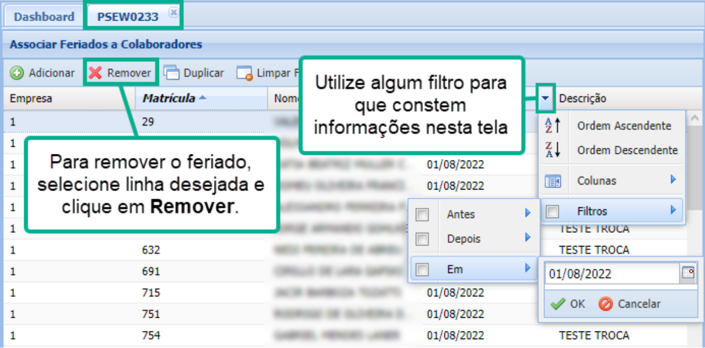

Todos os colaboradores associados a um feriado constarão nessa tela, independente do método a qual ele foi adicionado (Grupo, empresa, horário etc.). Portanto, nessa tela é possível realizar a exclusão individual do feriado de um colaborador.
Para isso, basta realizar o filtro desejado deste colaborador. O filtro pode ser por Empresa, Matrícula, Nome, Data. Recomendamos por exemplo, selecionar determinada matrícula e data. No exemplo da imagem abaixo, foi realizado o filtro selecionando todos os lançamentos de feriado no dia 01/08/2022. Após, foi selecionada a linha contendo a matrícula 29, e realizada a remoção. Associar Feriados a Colaboradores Para realizar o filtro, siga este passo a passo:
  • 1. Na coluna, por exemplo de Data, mova o mouse até a coluna e clique na seta (imagem acima);
  • 2. Mova o cursor até Filtros;
  • 3. No exemplo é possível Antes (de x data), Depois (de x data), ou Em (x data). No exemplo acima, Em “01/08/2022”;
  • 4. Para confirmar, clique no botão OK, após isso, clique em Pesquisar para atualizar a busca conforme os filtros.
Em seguida, pode ser efetuado outros filtros... e para desfazer a seleção de forma breve, clique em Limpar Filtros.
Para concluir, selecione a linha contendo o feriado/matrícula e clique no botão Remover.
