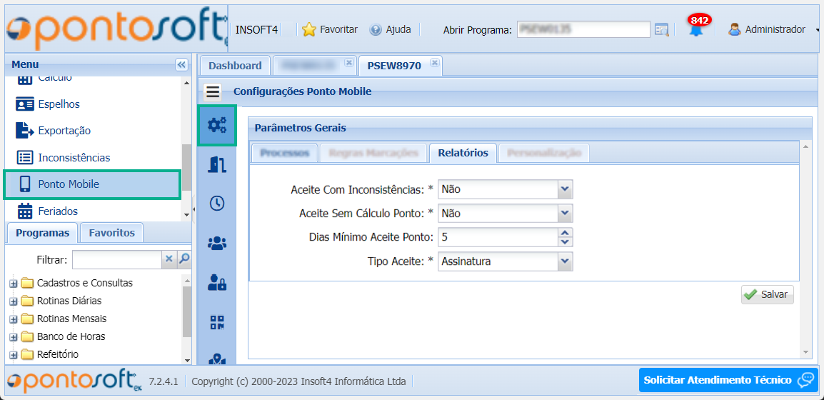

No Ponto Soft Express, definiremos algumas configurações para o uso no APP do Aceite do Espelho de Ponto. No Menu do sistema, clique no botão Ponto Mobile, feito isso, dentro dos Parâmetros Gerais, alterne para a guia de Relatórios.
Tela de Cadastros Gerais
  • Aceite Com Inconsistências: Não ou Sim; Obs.: Se definir como “Sim”, o aceite de ponto poderá ser realizado mesmo havendo inconsistências. Por padrão, recomendamos deixar esta opção como Não;
  • Aceite Sem Cálculo Ponto: Não ou Sim; Obs.: Se definir como “Sim”, o aceite de ponto poderá ser realizado sem cálculo de ponto ter sido efetuado. Por padrão, recomendamos deixar esta opção como Não;
  • Dias Mínimo Aceite Ponto: informe neste campo quantos dias deixará disponível para o colaborador realizar o aceite;
  • Tipo Aceite: defina aqui como será confirmado pelo colaborador no momento do aceite de ponto no APP – através de uma Assinatura, ou tirando uma Foto. Clique em Salvar para concluir.
