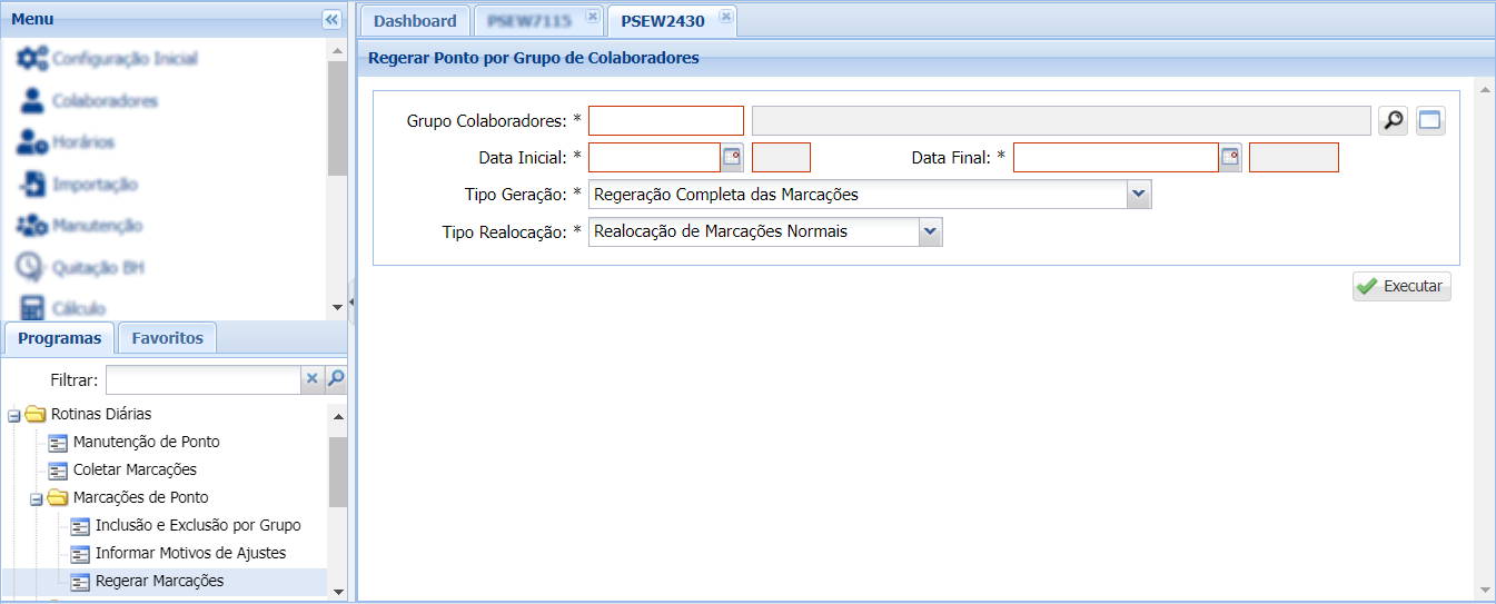

A tela de Regerar Marcações (PSEW2430) permite a regeração de marcações, ocorrências e/ou horas excedentes para um grupo de colaboradores, dentro de um período definido. Essa função pode ser também realizada individualmente na tela de Manutenção (PSEW2560).
Regerar1
Utilização da Tela

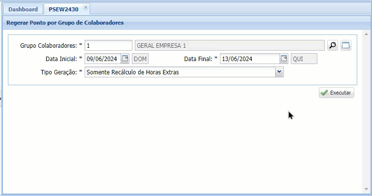

Informe o código do Grupo de Colaboradores que deseja regerar. Se ainda não tiver um grupo criado, podes cadastrar no atalho ao lado da lupa de busca.
Informe o período com Data Inicial e Data Final que deseja regerar, o tipo geração e o tipo realocação, por fim, clique no botão Executar.
Regerar2
Após Executar, será gerado um processo agendado. Assim que concluído, você receberá uma Notificação.
Tipo Geração
  • 1. Regeração Completa c/ Exclusão de Ocorrências Automáticas - Regera todas as marcações, ocorrências e horas excedentes do período informado, excluindo as ocorrências automáticas geradas pelo sistema.
  • 2. Somente Faltas Automáticas (Dia e Turno) - Regera somente as ocorrências definidas como falta dia ou falta turno, geradas automaticamente dentro do período informado.
  • 3. Somente Recálculo de Horas Extras - Regera somente as horas excedentes do período informado.
  • 4. Somente Marcações Automáticas - Regera somente as marcações automáticas de tipo "G", informadas no horário do colaborador.
  • 5. Regeração Completa das Marcações - Regera todas as opções anteriores, porém é possível definir no campo abaixo o comportamento da realocação das marcações.
  • 6. Apuração Mensal de Horas Extras - Regera as horas excedentes do período informado, considerando a apuração mensal.
Tipo Realocação
Se utilizadas as opções de Geração 1 ou 5, será possível definir o comportamento da realocação das marcações.
  • 1. Realocação de Marcações Normais - Realoca as marcações normais (N) e marcações Geradas (G), mantendo as marcações Alteradas (A).
  • 2. Sem Realocação de Marcações - Reprocessa apenas horas excedentes e ocorrências, sem realocar as marcações.
  • 3. Realocação Total de Marcações - Realoca todas as marcações, removendo marcações Alteradas (A).
