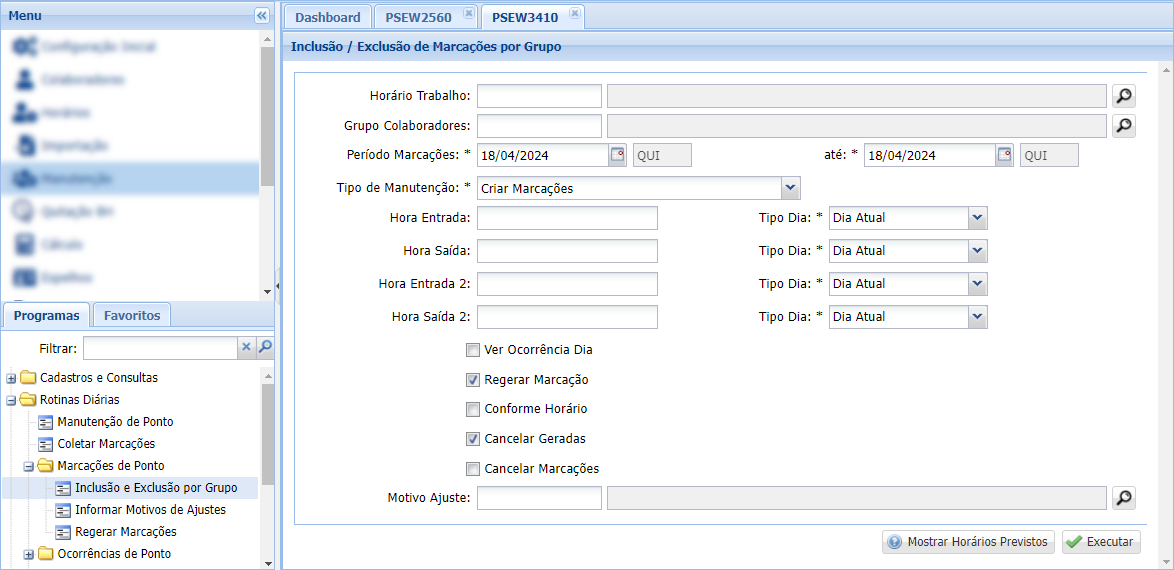

Inclusão e Exclusão de Marcações por Grupo
A tela de Inclusão e Exclusão de Marcações por Grupo (PSEW3410) permite a inclusão de marcações de tipo A ponto para um grupo de colaboradores, dentro de um período definido. Além disso, possibilita também a exclusão, caso seja necessário. Marcacao1

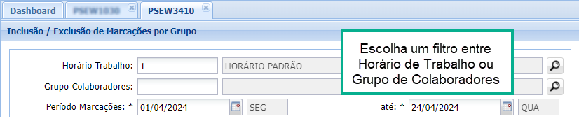

Filtro de Colaboradores e Datas​
Marcacao2
  • Horário de Trabalho - Código do horário de trabalho.
  • Grupo Colaboradores - Código do grupo de colaboradores.

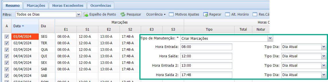

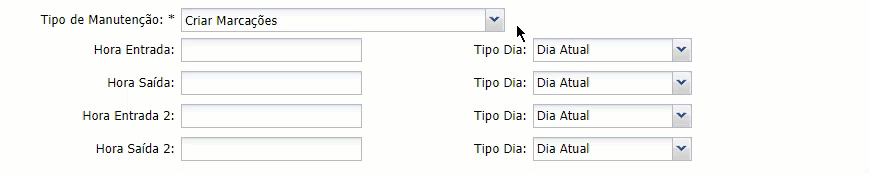

Criar Marcações​
Utilize essa opção caso queira criar novas marcações no período selecionado. Marcacao4 Informe as Entradas e Saídas dos registros desejados, e o Tipo Dia - Por padrão, é o Dia Atual, mas pode ser alterado para Dia Anterior ou Dia Posterior em alguns casos. Ex. Colaborador inicia a jornada 23:00 do dia anterior.

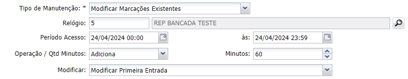

Editar Marcações Existentes​
Utilize essa opção caso queira adicionar ou subtrair uma determinada quantidade de minutos de marcações realizadas em um equipamento no período. Ao escolher Modificar Marcações Existentes será necessário preencher o relógio em questão, período e operação (adiciona ou subtrai). Defina qual a marcação que será alterada no campo Modificar. Marcacao5 No exemplo acima, podemos considerar que o relógio 5 estava uma hora atrasado, gerando inconsistências de marcações, por conta disso, foi necessário adiá-las em 60 minutos.

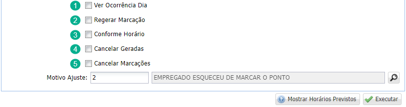

Após definir o tipo de manutenção, é possível configurar algumas opções adicionais. Marcacao6
  • 1. Ver Ocorrência - Efetua o processo, somente se não encontrar ocorrências que tenham a quantidade de horas previstas para o dia.
  • 2. Regerar Marcações - Utilizado para regerar as marcações após atualizar as marcações informadas. Desta forma, pode-se incluir marcações onde existem faltas e cancelar as faltas geradas automaticamente ao mesmo tempo. Caso este campo não seja marcado, o processo irá apenas recalcular as horas extras dos colaboradores.
  • 3. Conforme Horário - Utilizado para indicar que as marcações devem ser inseridas de acordo com o horário previso do colaborador, desconsiderando as informações lançadas nos campos data/hora de entrada e saída.
  • 4. Cancelar Geradas - Utilizado para cancelar as marcações geradas antes de atualizar as marcações informadas.
  • 5. Cancelar Marcações - Marcado, determina a exclusão das marcações alteradas manualmente na data; nestes casos, não serão inseridas as marcações informadas na tela, pois as mesmas são geradas manualmente.
Tipo de Ajuste​
Informe o código do Motivo de Ajuste de ponto a ser utilizado como justificativa do processo.
