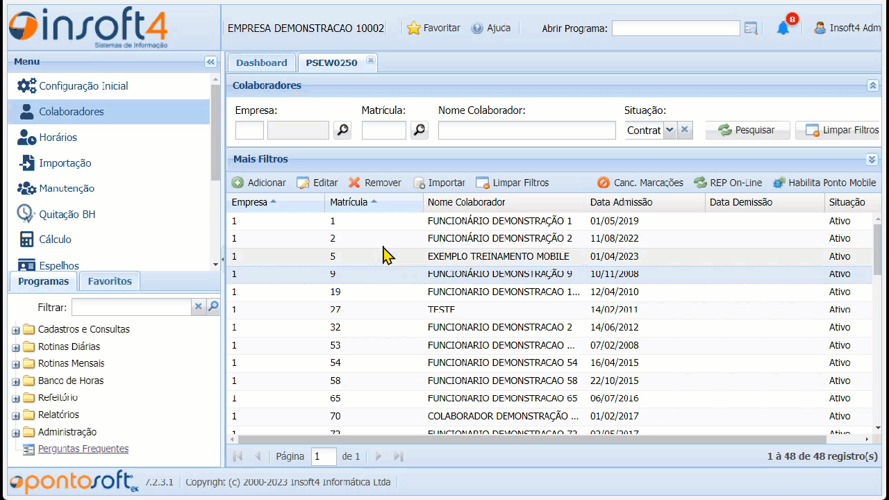

Crachás são utilizados para realizar o vínculo entre o cadastro do colaborador no Ponto Soft e seu cadastro no equipamento de Ponto Eletrônico. Esse campo deve ser utilizado também para colaboradores que utilizam outros métodos de marcação, como a biometria, mesmo que não tenham um crachá físico.
Ao abrir o Cadastro de algum Colaborador que não ainda não tenha um Crachá vinculado, o sistema irá exibir a mensagem: ATENÇÃO: Funcionário sem crachá, é possível realizar a associação agora. Deseja continuar?`
Ao clicar em Sim, o sistema irá direcionar para o Menu de Crachás de REP, onde você poderá efetuar a vinculação.

Caso o funcionário já tenha um crachá, a edição ou exclusão pode ser realizada clicando no campo Crachás de REP no Menu lateral direito ao abrir o cadastro de um colaborador

Opções de Crachá
  • Crachá é o número do crachá que será incluído ao funcionário, caso não utilize um cartão físico, geralmente o valor utilizado é a própria matrícula do colaborador.
  • Data Inicialé o dia de início da vigência desse crachá.
  • Data Finalpermite que você defina o fim da vigência do crachá.
Ao fim das alterações, clique em Salvar, com isso, uma carga de dados do funcionário será enviada ao Relógio Ponto.
