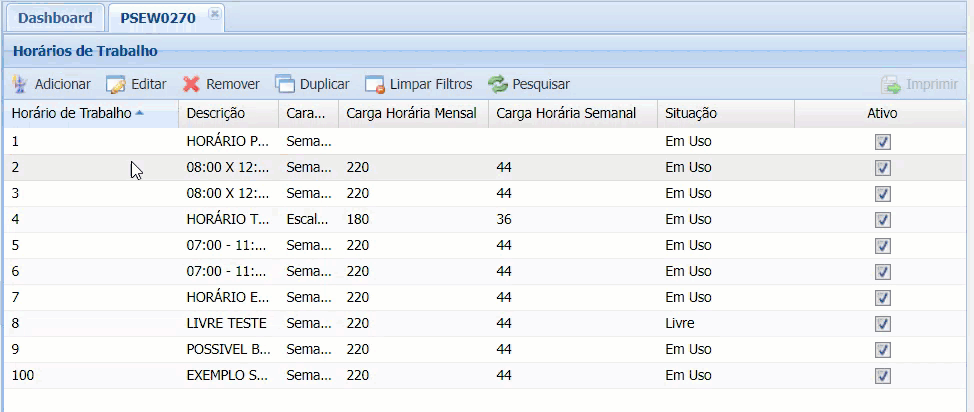

Quais tipos de horários posso criar no Ponto Soft?​
No Ponto Soft Express existem oito tipo de horários únicos, com características distintas entre eles. Cinco desses horários são considerados como semanais, enquanto os outros três são escalas.
horario1 Desses horários, 3 consideramos como Básicos e o restante como Avançados, que demandam uma maior complexidade para a criação, sendo utilizados apenas em casos específicos.
Confira também nosso vídeo de treinamento do Ponto Soft Express onde é realizada a criação dos horários básicos (Semanal Padrão, Semanal Livre e Semanal Flexível).
Horários Semanais:​
1. Horário Semanal Padrão - básico​
Os horários definidos como “Semanal Padrão” são os que possuem jornada fixa – sem flexibilidade. Neste podemos definir turnos de horários de trabalho com as entradas e saídas que o colaborador deverá registrar, gerando ocorrências, horas extras, ou saldos de banco de horas automaticamente, uma vez que a marcação ultrapasse a tolerância definida.
Confira aqui nosso manual de criação do Horário Semanal Padrão.
2. Horário Semanal Flexível - básico​
No horário definido como “Semanal Flexível” é possível definir limites flexíveis para a realização do intervalo de intrajornada (almoço/jantar), possibilitando que o colaborador de realize o tempo de intervalo com a flexibilidade definida na criação do horário.
Confira aqui nosso manual de criação do Horário Semanal Flexível.
3. Horário Semanal Livre - básico​
No horário de característica “Semanal Livre”, há a possibilidade de informar apenas o total de horas a serem trabalhadas ao decorrer do dia (carga diária), sem a necessidade de informar horários de marcações iniciais e finais. Este é um tipo de horário totalmente flexível, recomendado para colaboradores sem jornada fixa. Para fins de cálculos, caso não seja atingida a carga diária será falta, e se ultrapassá-la será calculado extras. Em relação à tolerância, é considerada uma tolerância diária (por não serem definidos os horários de entradas e saídas), e sim, a carga de horas a serem efetuadas no dia.
Confira aqui nosso manual de criação do Horário Semanal Livre.
4. Horário Semanal Móvel - avançado​
No horário definido como “Semanal Móvel”, podemos definir um limite móvel para a realização de marcações, onde as entradas, saídas e/ou intervalo são deslocados conforme a marcação realizada pelo colaborador no início da jornada.
Confira aqui nosso manual nosso manual de criação do Horário Semanal Móvel.
5. Horário Semanal Flexível – Total Dia - avançado​
No horário definido como “Semanal Flexível – Total Dia”, em termos de configuração é similar ao semanal flexível, porém, este permite configurarmos e termos um controle de saldo que será pago ou descontado no final do mês – fechamento (Cálculo de Ponto). Em suma, neste horário podemos definir um limite na entrada e saída, onde as horas de atrasos ou excedentes serão controladas por um tipo de saldo semelhante ao banco de horas, que será associado ao parâmetro de horas extras utilizado.
Confira aqui nosso manual de criação do Horário Semanal Flexível – Total Dia.
Horários de Escala:​
6. Horário de Escala Simples - avançado​
Nos horários definidos como Escala não consideramos o dia da semana (domingo, segunda, terça etc.), não tendo assim aquela semana convencional de trabalho – segunda à sexta ou sábado, mas sim o número de ciclos da escala (1, 2, 3, etc.). Na Escala Simples, o colaborador deverá realizar as marcações no horário definido, no dia de sua escala.
Confira aqui nosso manual de criação do Horário de Escala Simples.
7. Horário de Escala Flexível - avançado​
Na Escala Flexível, é possível definir limites flexíveis para a realização do intervalo, possibilitando que o colaborador de realize o tempo determinado para o intervalo dentro de um período definido.
Confira aqui nosso manual de criação do Horário de Escala Flexível.
8. Horário de Escala Móvel - avançado​
Na Escala Móvel podemos definir um limite móvel para a realização de marcações, onde as entradas e saídas são deslocadas conforme a marcação realizada pelo colaborador.
Confira aqui nosso manual de criação do Horário de Escala Móvel.
