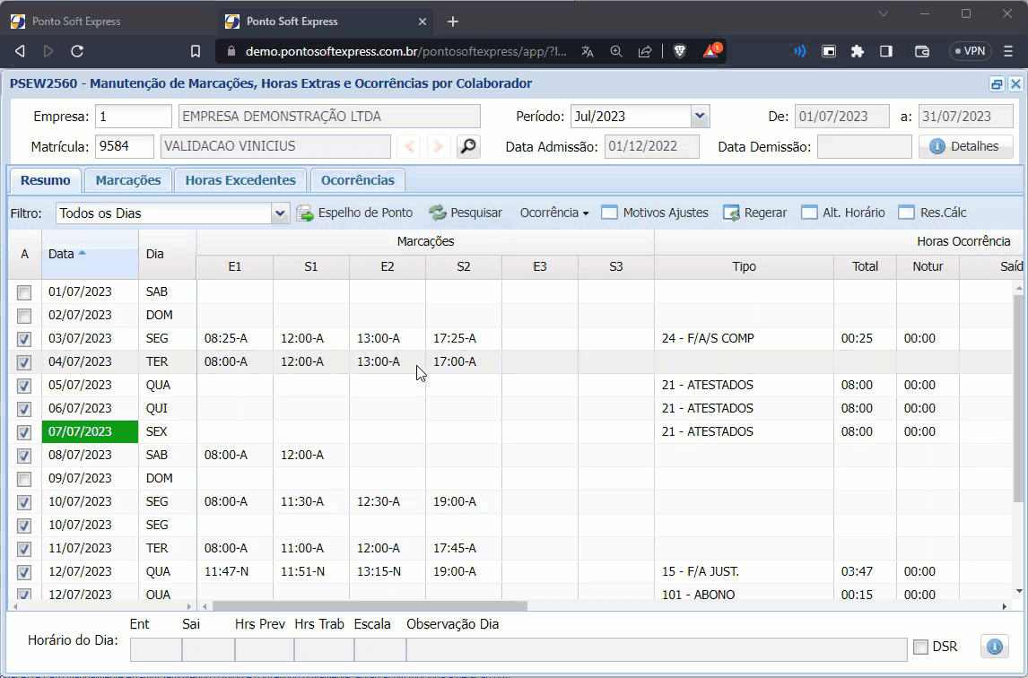

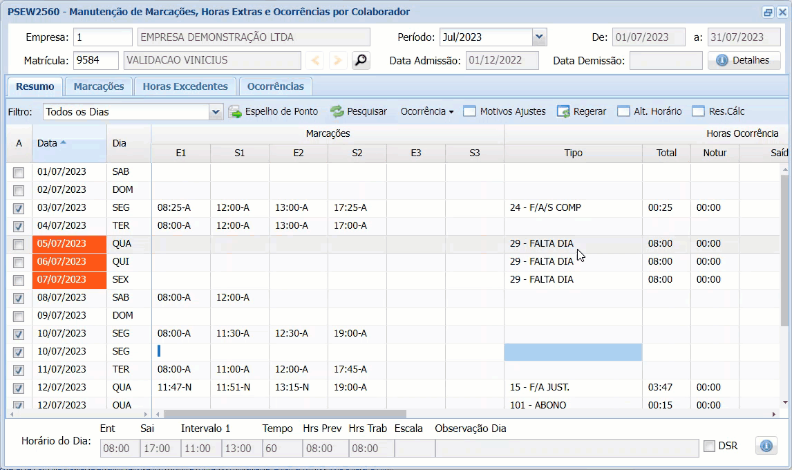

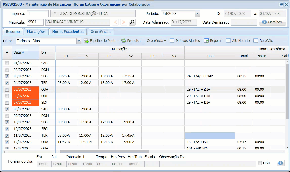

Após selecionar colaborador desejado na tela de Manutenção (PSEW2560), podemos consultar e editar seu Resumo, Marcações, Horas Excedentes e Ocorrências, que estão divididos em guias.
- Resumo
- Marcações
- Horas Excedentes
- Ocorrências

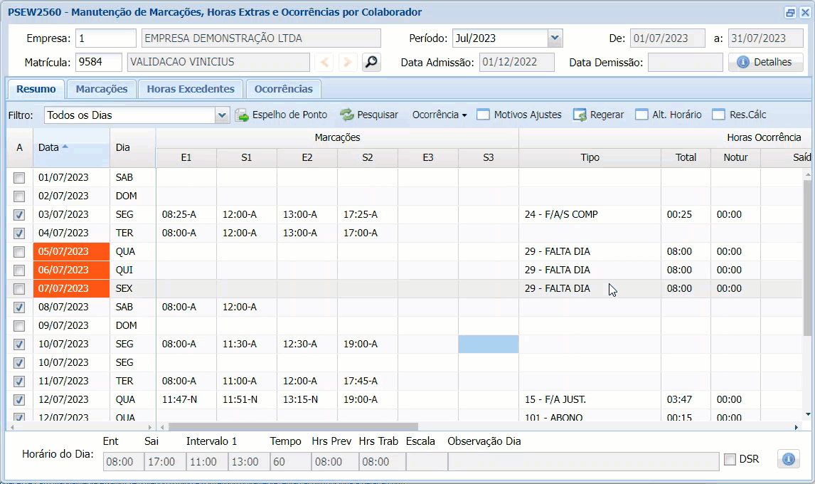

Resumo de Marcações
Espelho Ponto
Utilize essa opção para emitir o Espelho Ponto padrão definido na tela da empresa PSEW0180, no período selecionado;
Pesquisar
Atualize a tela, sem a necessidade de utilizar o F5;
Ocorrência
Essa opção possui 4 tipos de interações com ocorrências, sendo elas:
Adicionar Ocorrência - Clique aqui para consultar o manual de Inclusão de Ocorrências;
Editar Ocorrência - Clique aqui para consultar o manual de Edição de Ocorrências;
Remover Ocorrência - Clique aqui para consultar o manual de Remoção de Ocorrências;
Dividir Ocorrência - Clique aqui para consultar o manual de Divisão de Ocorrências.

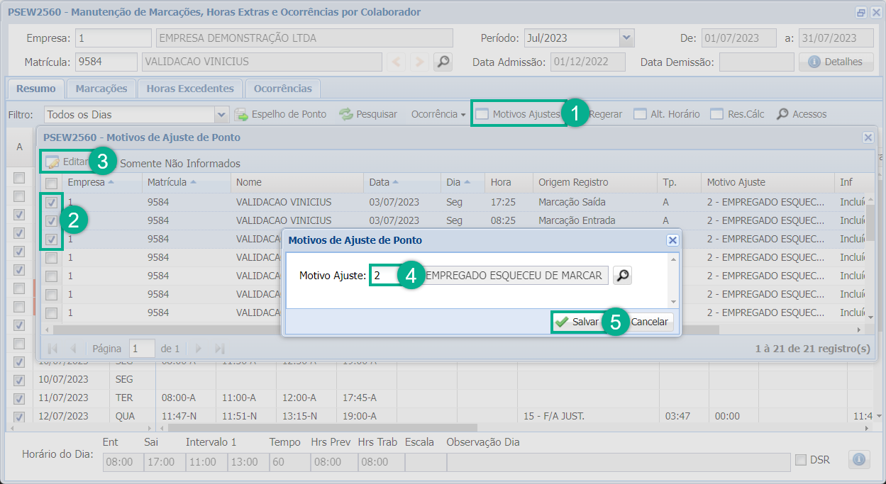

Motivos Ajustes
Possibilita a visualização, edição e inclusão de Motivos de Ajustes de marcações tipo A (Alteradas). Clique aqui para consultar o manual de Motivos de Ajustes.

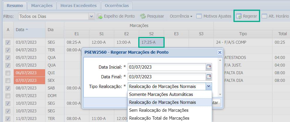

Regerar
Permite que você reprocesse as marcações do sistema, existem qutro opções, sendo elas:
Somente Marcações Automáticas - Reprocessa as marcações do tipo 'G', que são geradas automaticamente pelo sistema, conforme configuração do horário do colaborador.
Realocação de Marcações Normais - Reprocessa apenas as marcações do tipo 'N', que são enviadas pelo registrador de ponto eletrônico.
Sem Realocação de Marcações - Reprocessa o dia do colaborador, sem alterar as marcações.
Realocação Total de Marcações - Reprocessa todas marcações, antes de utilizar essa opção, tenha em mente que marcações incluídas manualmente (Tipo A) serão excluídas.

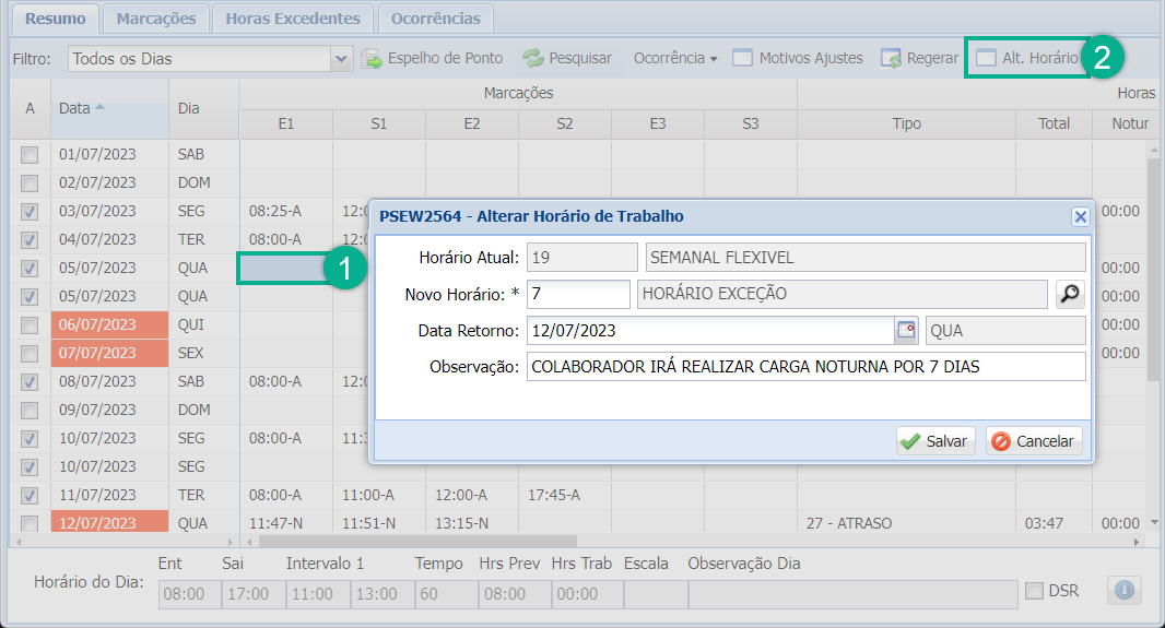

Alt. Horário
Essa opção permite que você realize a alteração do horário do colaborador. Selecione um campo da data de início do novo horário (1), feito isso, clique em Alt. Horário (2).
Horário Atual - O sistema lhe informa qual é o atual horário do colaborador na data selecionada;
Novo Horário - Defina o novo horário a ser aplicado ao colaborador no período desejado;
Data Retorno - Caso haja uma data prevista para voltar ao horário antigo, basta preencher esse campo, do contrário, pode mantê-lo vazio;
Observação - Permite que você adicione uma observação referente à alteração de horário.

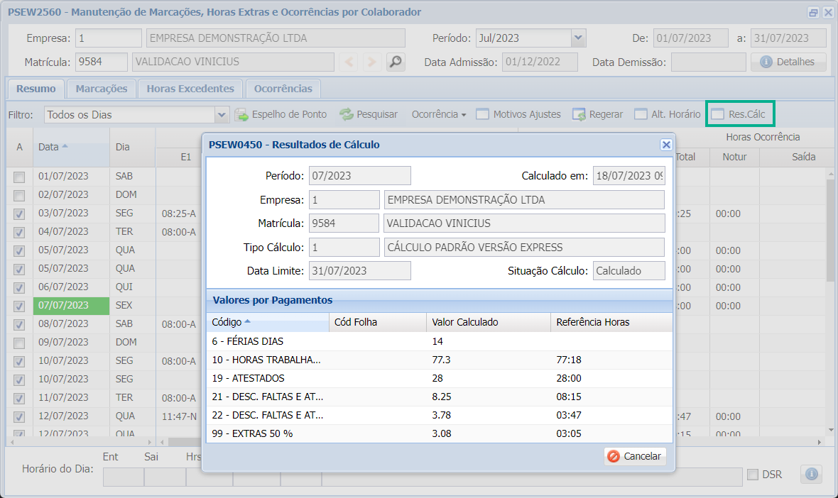

Res. Cálc
Esta opção permite que você visualize o resultado de cálculo do colaborador no período, ou simular o cálculo, caso ainda não tenha sido realizado. Caso opte por simular o cálculo, defina se contabilizará até a data atual, ou se preferir, até o final do período.

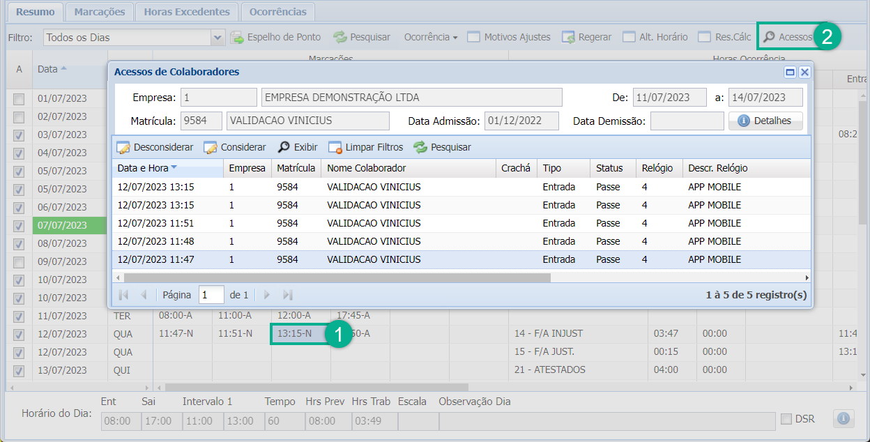

Acessos
Essa opção permite que você visualize com maior precisão os acessos realizados pelo colaborador. Perceba que nesse caso, são exibidas mesmo as marcações desconsideradas por duplicidade.

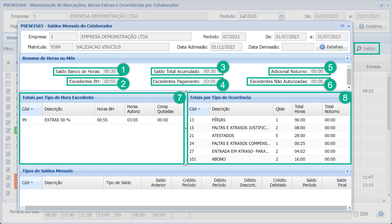

Saldos
Esta opção permite que você consulte detalhadamente os saldos do colaborador no período.
1. Saldo Banco de Horas - Saldo do banco de horas acumulado até a data final da consulta;
2. Excedentes BH - Horas excedentes autorizadas para crédito no banco de horas no período;
3. Saldo Total Acumulado - Mostra o saldo total acumulado do colaborador, até a data atual de visualização;
4. Excedentes Pagamento - Horas excedentes autorizadas para pagamento no período;
5. Adicional Noturno - Horas de adicional noturno normal no período;
6. Excedentes Não Autorizadas - Horas excedentes não estão autorizadas no período.

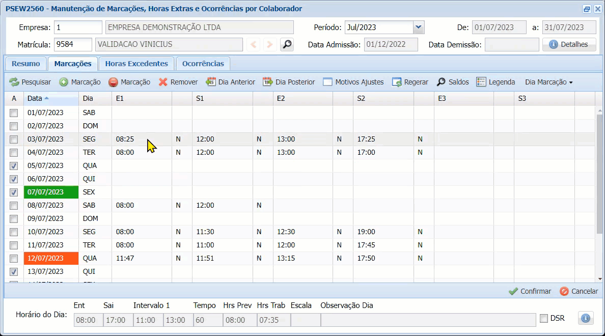

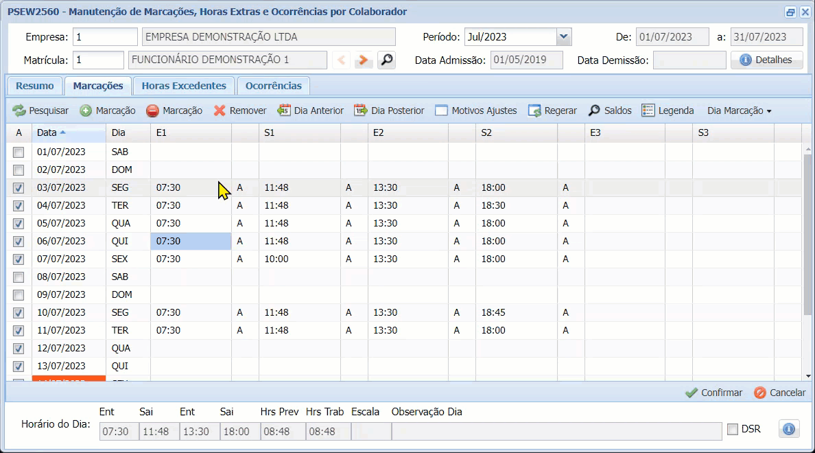

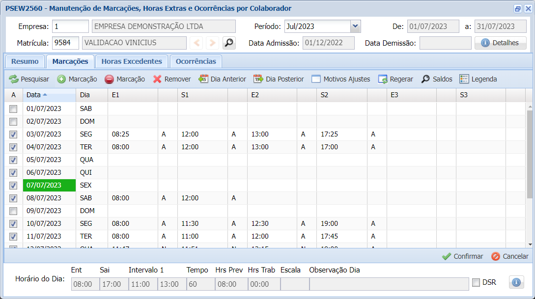

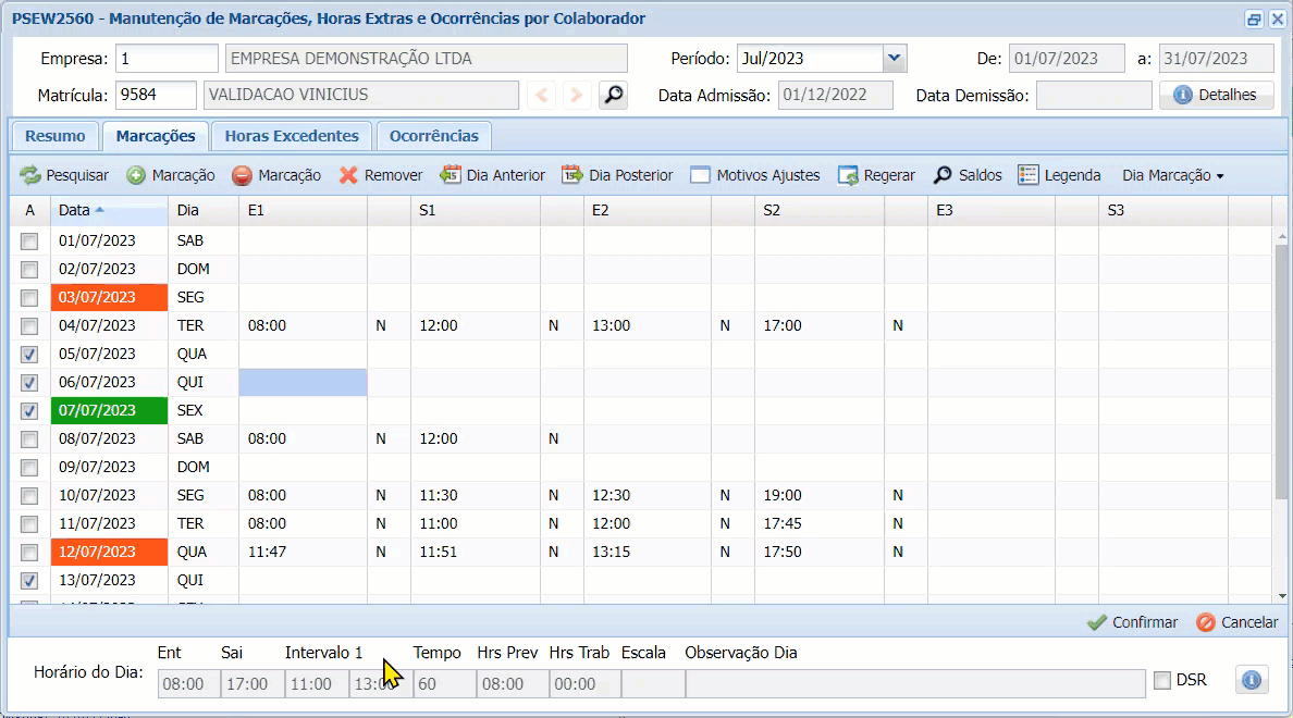

Marcações
Pesquisar
Utilizado para atualizar a página, sem a necessidade de pressionar o botão F5.
(+) Marcação
Utilizado para adicionar um novo campo de marcação, deslocando as demais para sua direita, mantendo a integridade das marcações provenientes do equipamento (Tipo N).
Consulte aqui nosso manual de adição de marcações.
Ao adicionar qualquer marcação, será necessário informar o Motivo de Ajuste, e a opção escolhida será utilizada nos arquivos fiscais.
(-) Marcação
Consulte aqui nosso manual de exclusão de marcações.
Para excluir qualquer marcação proveniente do REP, será necessário informar o Motivo de Ajuste. A opção escolhida será utilizada nos arquivos fiscais.
Remover
Essa opção irá excluir todas as marcações do dia selecionado.
Dia Anterior
Essa opção permite deslocar a marcação para o Dia Anterior, caso seja necessário para concluir o ajuste.
Consulte aqui o manual com instruções das opções Dia Posterior e Dia Anterior.
Dia Posterior
Essa opção permite deslocar a marcação para o Dia Posterior, caso seja necessário para concluir o ajuste.

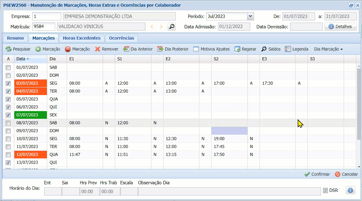

Dia Marcação
Determina em qual dia pertencem as marcações registradas na data selecionada.

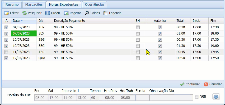

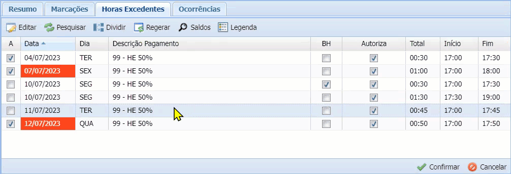

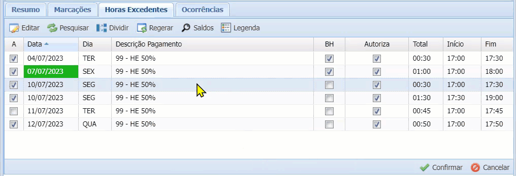

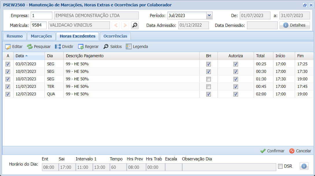

Horas Excedentes
Ao acessar a manutenção do colaborador para realizar alterações em horas extras, clique em Horas Excedentes ou utilize o duplo clique na hora extra no
Resumo da manutenção. Serão exibidas as horas extras realizadas pelo colaborador,
onde é possível autorizar para pagamento, marcando a opção Autorizado ou autorizar para compensação do banco de horas, selecionando a opção BH.
Horas Extras ou Banco de Horas
Nas colunas de BH e Autoriza, você poderá definir se as horas excedentes realizadas serão Autorizadas para pagamento no período, ou se deverão ser consideradas como saldo de Banco de Horas.
Se a opção BH estiver preenchida, as horas excedentes da linha selecionada serão somadas ao saldo de Banco de Horas.
Ao marcar o campo BH, o campo Autoriza será preenchido automaticamente.
Edição de Horas Excedentes
Ao selecionar uma linha e clicar em Editar, você pode alterar o código do pagamento conforme algum outro tipo de pagamento associado na tela PSEW0130.

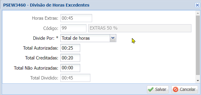

Divisão de Horas Excedentes
Na opção de Dividir, você pode dividir a hora excedente, permitindo duas configurações distintas para cada parte. Nessa divisão, você pode optar por alterar entre Autorizadas, Não Autorizadas e Banco de Horas.
A Divisão pode ser realizada por Total de Horas, ou se preferir, podes alterar para Intervalo de Horários.
Total Autorizadas - Informe a quantidade de horas e minutos a serem autorizados do total de horas extras informado.
Total Creditadas - Informe a quantidade de horas e minutos a serem creditados do total de horas extras informado.
Total Não Autorizadas - Informe a quantidade de horas e minutos que não serão autorizados do total de horas extras informado.

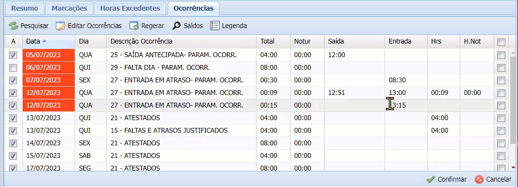

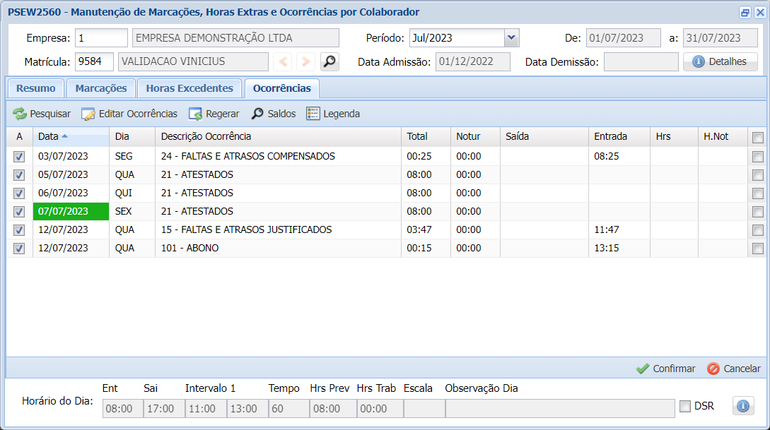

Ocorrências
A guia de Ocorrências permite uma gestão mais optimizada de ocorrências, possibilitando, por exemplo, a alteração em lote de ocorrências utilizando a coluna de checkbox à direita.
Editar Ocorrências
Confira abaixo um exemplo, onde todas as ocorrências do período são selecionadas e alteradas para 21 - Atestados.
