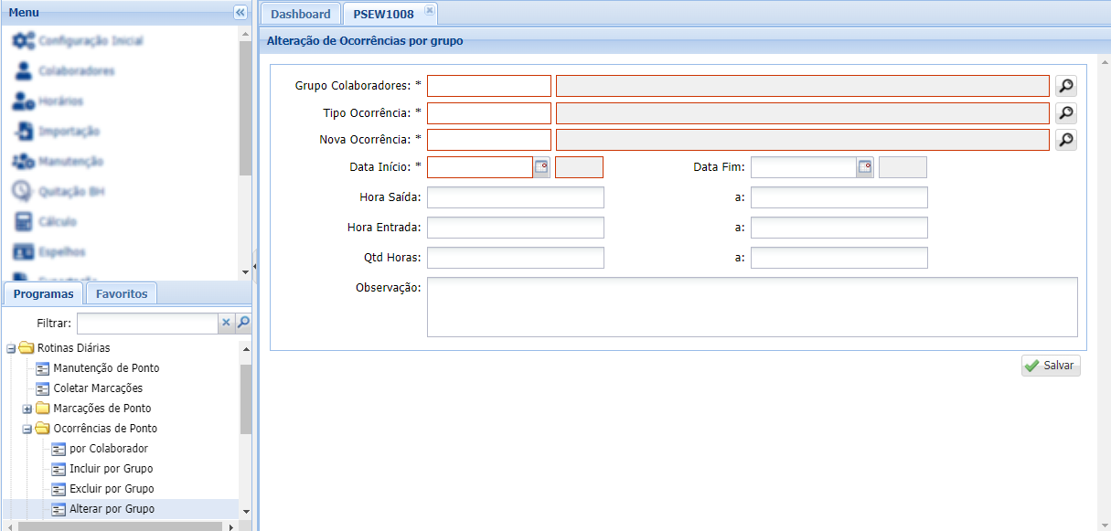

A tela de Alteração de Ocorrências por Grupo (PSEW1008) permite a alteração de um determinado tipo de ocorrência por outra, dentro do período Colaboradores do Grupo de Colaboradores definido.
Ocorrencia1
Clique aqui para consultar o manual de telas com preenchimento de formulários.
Utilização da tela
Defina o Grupo de Colaboradores que você deseja realizar a alteração, informe o Tipo de Ocorrência que será removida, defina a Nova Ocorrência, a Data de Início e Fim da ocorrência, e clique em Salvar.

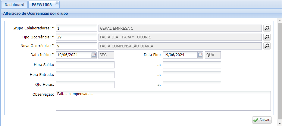

No exemplo abaixo, estamos removendo as férias dos colaboradores do Grupo 1, entre 01/12/2024 a 30/12/2024. Ocorrencia2
Após Executar, será gerado um processo agendado. Assim que concluído, você receberá uma Notificação.
