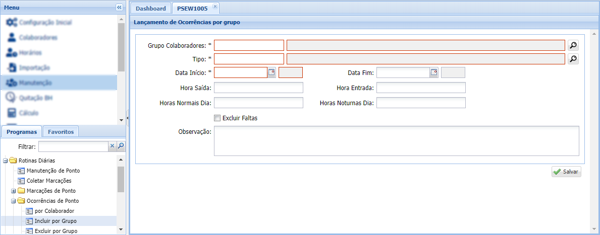

As ocorrências são geradas automaticamente pelo Ponto Soft Express sempre que a jornada do colaborador não for cumprida conforme o horário de trabalho cadastrado.
A tela de Lançamentode Ocorrências por Grupo (PSEW1005) permite a inclusão de uma determinada ocorrência para Colaboradores do Grupo de Colaboradores definido.
Ocorrencia1

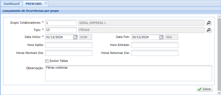

Defina o Grupo de Colaboradores que você deseja realizar a inclusão, informe o Tipo de Ocorrência que será adicionada, a data de início e fim da ocorrência, e clique em Salvar.
No exemplo abaixo, estamos lançando férias coletivas para os colaboradores do Grupo 1, entre 01/12/2024 a 30/12/2024. Ocorrencia2

Opções Adicionais​
  • Hora Saída - Especifica a hora de saída do colaborador, para o lançamento da ocorrência.
  • Hora Entrada - Especifica a hora de entrada do colaborador, para o lançamento da ocorrência.
  • Horas Normais Dia - Quantidade total de horas normais de duração da ocorrência. No caso de lançamento de ocorrência para mais de 1 dia, a quantidade de horas informada neste campo será considerada em cada dia informado no período da ocorrência.
  • Horas Noturnas Dia - Quantidade de horas noturnas da ocorrência. No caso de lançamento de ocorrência para mais de 1 dia, a quantidade de horas informada neste campo será considerada em cada dia informado no período da ocorrência.
  • Excluir Faltas - Caso já exista alguma ocorrência de falta em algum dos dias do período, marque essa opção para que a falta seja excluída e a nova ocorrência seja lançada em seu lugar.
  • Observação - Permite a inclusão de uma observação para a ocorrência.
