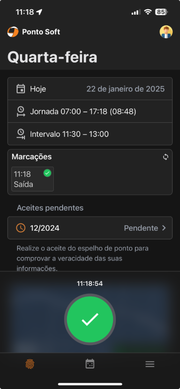

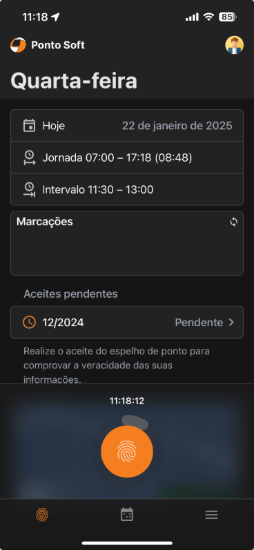

Pressionando o ícone​
O método mais comum de Registro de Ponto no aplicativo Ponto Soft Mobile é a função de pressionar por aproximadamente dois segundos o ícone da biometria presente na tela inicial do aplicativo.
nota
Embora o ícone seja no formato de uma biometria, ele apenas indica o local a ser pressionado, e não realiza a leitura da biometria do usuário.

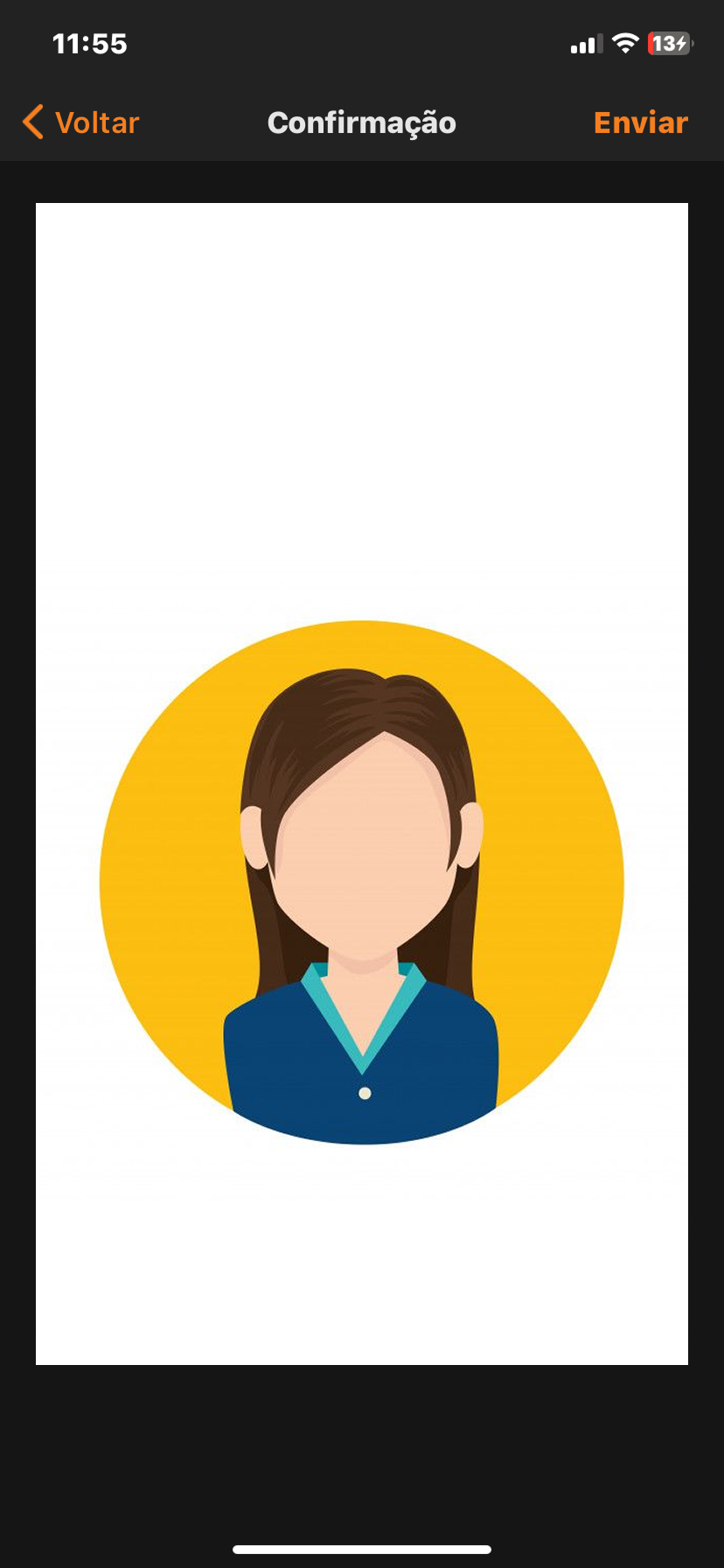

Registro de Ponto por Foto​
Além do registro tradicional, o Ponto Soft Mobile também permite registrar ponto por foto. Para isso, pressione o ícone de impressão digital por 2 segundos para abrir a câmera do dispositivo, tire a foto e confirme. Após a confirmação, a imagem será processada e o ícone de confirmação será exibido indicando que a marcação foi registrada. Mantenha a câmera estável e siga as instruções na tela para garantir a qualidade da captura.
Registro PontoRegistro Ponto

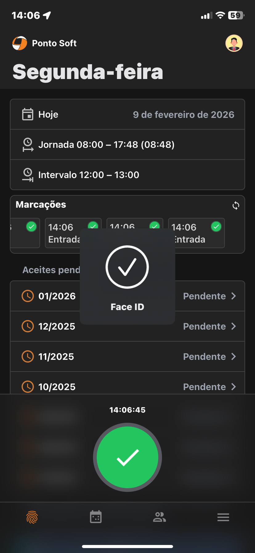

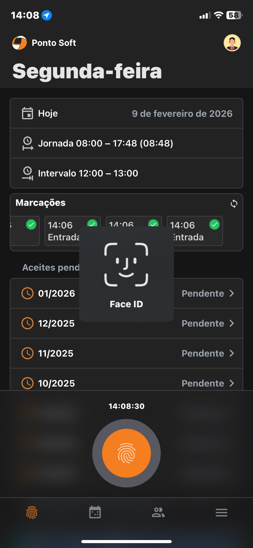

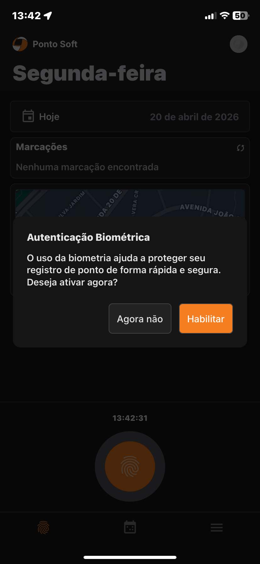

Registro de Ponto por Biometria​
O registro de ponto por biometria permite ao colaborador autenticar a marcação usando a biometria do dispositivo (impressão digital, reconhecimento facial ou íris). Para registrar, pressione o ícone de impressão digital por 2 segundos para abrir o prompt biométrico do sistema. Após a validação, o ícone de confirmação será exibido indicando que a marcação foi registrada com sucesso.
A autenticação é realizada pelos recursos nativos do sistema: prompt biométrico no Android e FaceID/TouchID no iOS.
A sugestão para ativação do registro de ponto por biometria é realizada por meio de uma configuração no Ponto Soft Mobile Adm (necessário acionar o suporte pra mais informações), onde pode ser ativada ou desativada. Caso a sugestão esteja ativa, o sistema irá sugerir ao usuário em determinados momentos se ele deseja ativar a autenticação biométrica, ficando a critério do usuário. Porém, a opção de biometria está sempre disponível para o usuário, mesmo que a sugestão esteja desativada, podendo também ser ativada em Autenticação Biométrica.

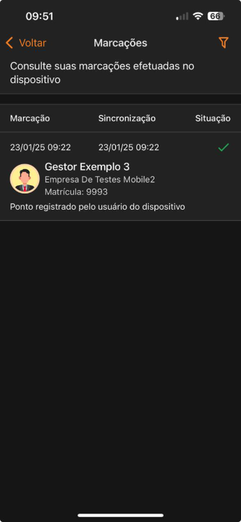

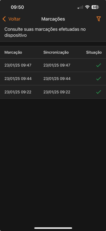

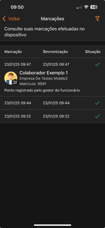

Consulta de Marcações Efetuadas​
Ao clicar em Marcações Locais, será possível verificar as marcações realizadas pelo usuário e a situação de sincronização das mesmas.
A listagem possui as informações de:
  • Data e hora da marcação;
  • Data e hora da sincronização da marcação com a nuvem;
  • Situação da marcação:
    • Marcação sincronizada com a nuvem;
    • Marcação não sincronizada com a nuvem;
    • Marcação sincronizada com a nuvem, porém com alguma observação.

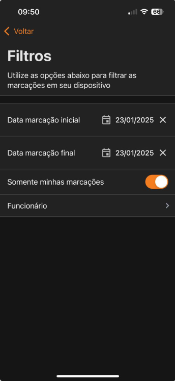

Clique no ícone superior direito dentro da tela de Consulta de Marcações Efetuadas para utilização de filtros de pesquisa.
info
Para os usuários colaboradores, será exibido apenas duas opções de filtros: Data marcação inicial e Data marcação final. Já para o gestor, é possível também filtrar por marcações realizadas para os funcionários, no caso do QR Code.
Filtros da tela​
Os filtros da tela de Perfil permitem a busca de informações de forma mais rápida e eficiente.
Além da seleção de Período, é possível determinar que sejam exibidas apenas as marcações do próprio usuário, o que pode ser útil para Gestores que realizam marcações por QR Code.
info

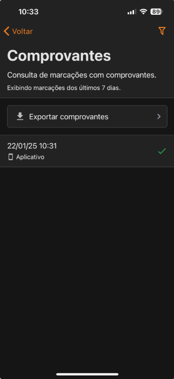

Comprovante REP-P​
Para a integração com o REP-P, e geração de comprovantes, é necessário o cliente possuir uma chave API do REP-P gerada pela Insoft4 e aplicada na PSEW0135.
  • Tipo de coletor
    • Marcação realizada através do aplicativo.
    • Marcação realizada através do desktop em quiosques.
    • Marcação realizada através do navegador web.
    • Marcações realizadas através de dispositivo eletrônico.
    • Marcação realizada através de outros meios.
  • Situação do comprovante
    • Comprovante de processado com sucesso.
    • Comprovante pendente de processamento.

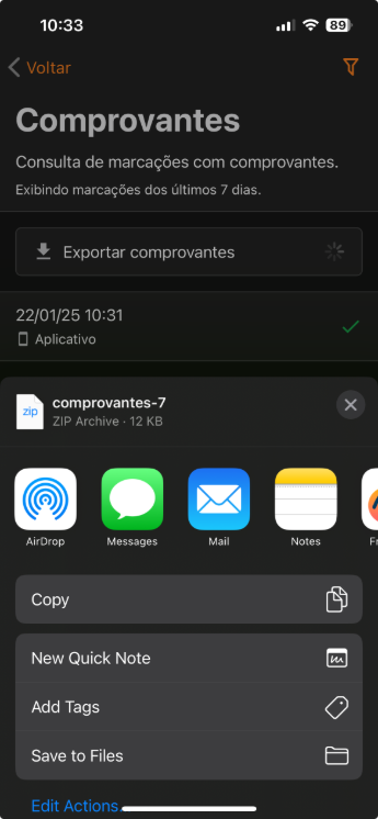

Os comprovantes poderão ser visualizados pelo próprio aplicativo, exportados por algum outro aplicativo ou ainda, será possível efetuar o download para o aparelho.

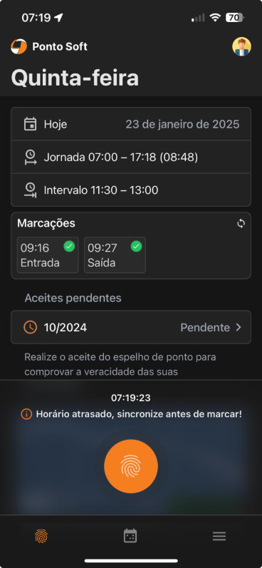

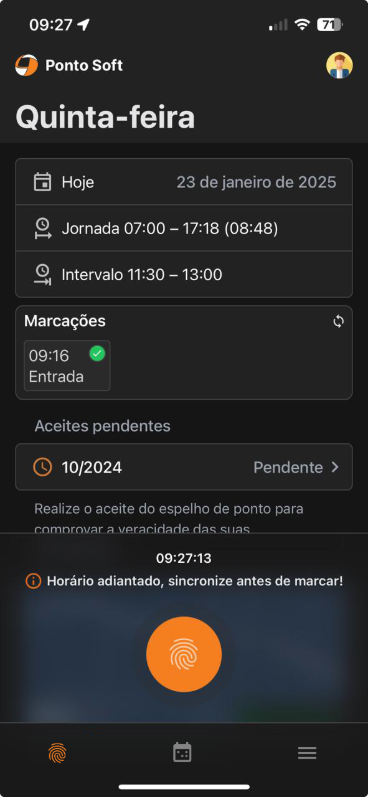

Avisos de Relógio​
Se o dispositivo estiver com o horário incorreto, será exibido um aviso de relógio na tela de Registro de Ponto.
Atenção
Mesmo que os avisos sejam exibidos, o registro de ponto poderá ser realizado, porém poderá ser consultado na tela de Segurança Contra Fraude de Marcações (PSEW8980).
