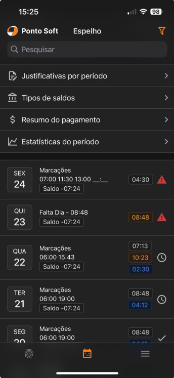

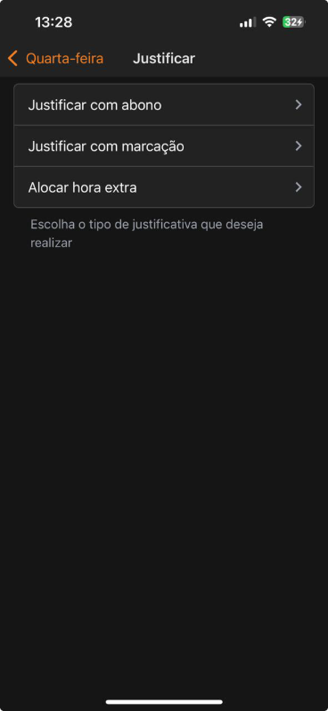

As Solicitações de Justificativas são realizadas na tela de Espelho de Ponto, os Tipos de Ajustes disponíveis são:
  • Justificar com Marcação - Permite a solicitação de inclusão e remoção de Marcações.
  • Justificar com Abono - Permite a solicitação de lançamento de Ocorrências.
  • Alocar Hora Extra - Permite a solicitação de aprovação de Horas Extras.

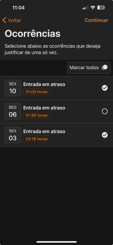

Clique em Marcar Todos, ou então, selecione as ocorrências desejadas individualmente, e clique em Continuar.

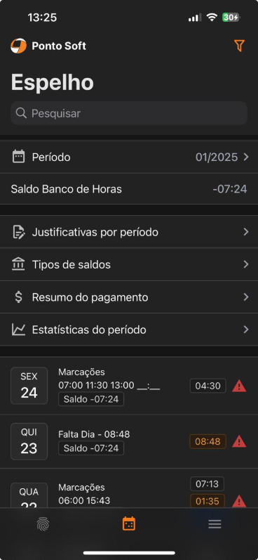

Justificar com Marcação​
As justificativas com Marcação permitem a solicitação de ajustes em dias inconsistentes, adicionando ou removendo registros de ponto.
Seleção de Inconsistências​

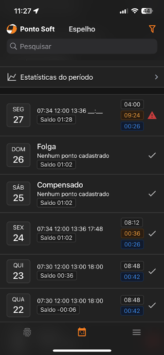

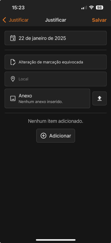

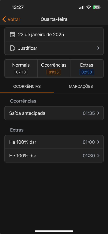

O primeiro passo é selecionar o dia em questão no Espelho de Ponto. Após selecioná-lo, será aberta a tela de justificativas do dia.
Para realizar a tratativa, clique em Justificar e selecione o tipo Justificar com Marcação.
Definição de Justificativas​
Após selecionar a opção de Justificar com Marcação, informe:
  • Descrição: Será exibida para o gestor, que irá decidir se será aprovada ou recusada (Obrigatório).
  • Local: Uma breve descrição do local onde a justificativa foi realizada (Opcional).
  • Anexo: É possível anexar um arquivo de imagem para complementar a justificativa (Opcional).
  • Adicionar: É onde será selecionados os registros a serem adicionados ou removidos (Obrigatório).
Realizando Inclusões e Exclusões​

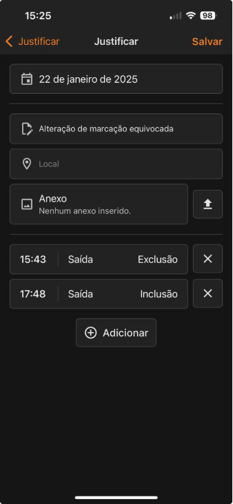

Após feita a seleção e preenchimento dos campos obrigatórios, clique em Adicionar para incluir uma ou mais justificativa.

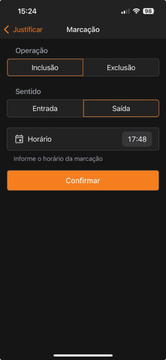

O primeiro passo será selecionar a operação desejada (inclusão ou exclusão).
  • Inclusão: Selecione o sentido da marcação (Entrada ou Saída), selecione o horário e clique em Confirmar.

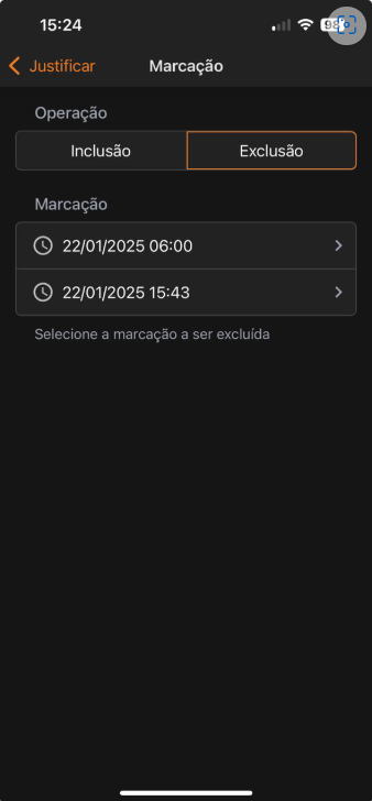

  • Exclusão: Selecione o registro a ser excluído e clique em Confirmar.
Após selecionados os registros a serem manipulados, clique em Salvar.
No exemplo acima, foi removida a marcação das 15:43 e adicionado um registro da saída às 17:48.

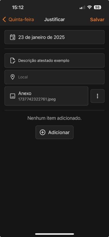

Justificar com Abono​
Para realizar a tratativa da inconsistência, é possível clicar em Justificar > Justificar com Abono, ou então, diretamente clicando na ocorrência logo abaixo.

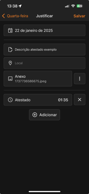

Após clicar na ocorrência, ou então, em Justificar com Abono, informe:
Adicionando Ocorrência​
Após feita a seleção e preenchimento dos campos obrigatórios, clique em Adicionar para incluir a justificativa.

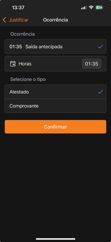

O primeiro passo será selecionar a ocorrência desejada, e em seguida, defina o tipo de justificativa e clique em Confirmar. Feito isso, será possível adicionar outra justificativa, ou então, finalizar o processo clicando em Salvar.
Após a conclusão, você poderá visualizar o ícone de um relógio, indicando que a solicitação está pendente para aprovação do Gestor.

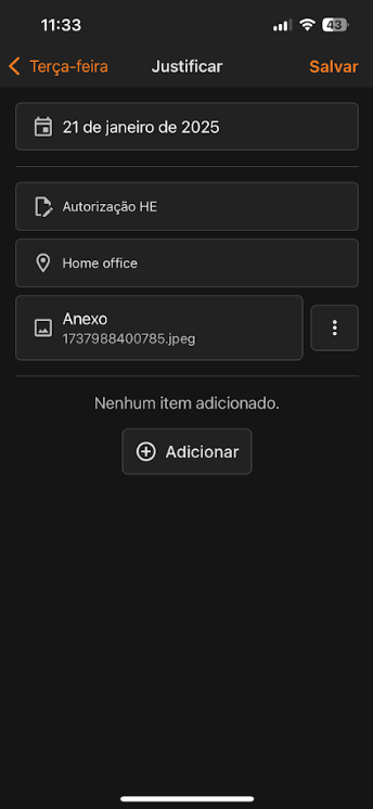

Alocar Hora Extra​
As justificativas com Alocação de Extra permitem a solicitação de alterações em horas excedentes, por exemplo, a alteração de horas não autorizadas para horas autorizadas.
Seleção de Horas Excedentes​

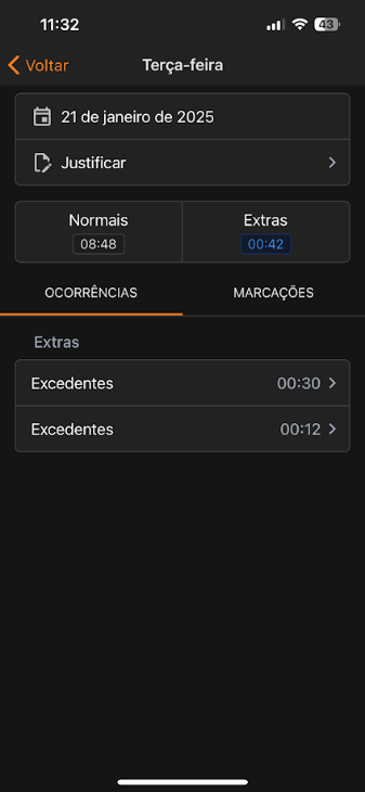

Para realizar a tratativa, clique em Justificar e selecione o tipo Alocar Hora Extra.
Após clicar na ocorrência, ou então, em Alocar Hora Extra, informe:

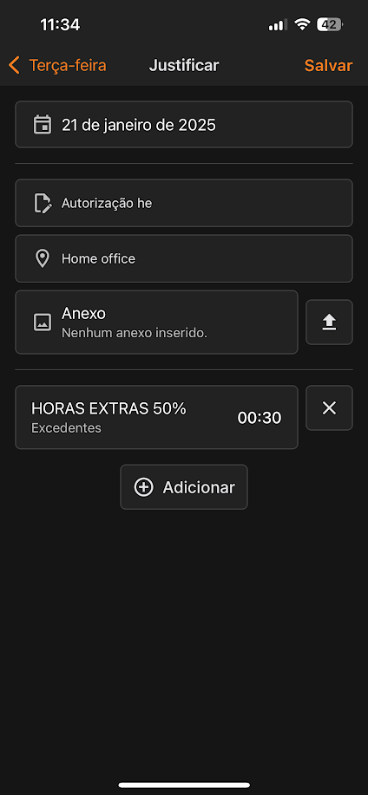

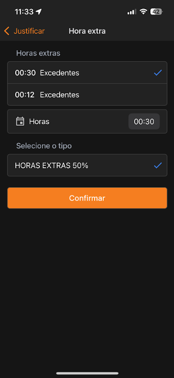

Realizando Adição de Horas​
O primeiro passo será selecionar a hora extra desejada, e logo abaixo, deverá ser selecionado o novo tipo de hora excedente. Feito isso, clique em Confirmar.
