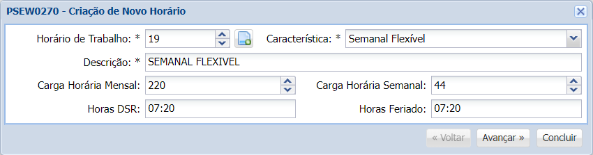

1. Para criar um Horário Semanal Flexível, você deverá abrir a tela de Horários (PSEW0270), e nela clique em Adicionar. Feito isso, informe a opção desejada no campo Característica. Em seguida, preencha os campos de descrição e cargas horárias conforme sua necessidade: semanal-flex1
Clique aqui para consultar as informações sobre os campos da criação de horários.
  • Horário de Trabalho - Código para o horário de trabalho, utilizado para melhor identificação e organização dos horários para o usuário ao operar o sistema.
  • Característica - Característica deste horário. Clique no botão ao lado para uma lista de acordo com o tipo.
  • Descrição - Descrição do horário de trabalho selecionado.
  • Carga Horária Mensal - Carga horária mensal do horário de trabalho.
  • Carga Horária Semanal - Carga horária semanal da jornada.
  • Horas DSR - Quantidade em horas da folga semanal para o cálculo de ponto.
  • Horas Feriado - Quantidade de horas a serem pagas em cada feriado no cálculo do ponto.
Atenção!
Para prosseguir para a tela de configuração de horário, selecione a opção Avançar. Caso clique em Concluir, o horário será criado sem jornadas semanais, tornando necessária a edição individual por dia.

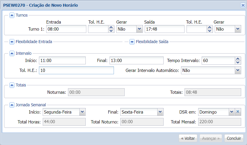

2. Após realizar a especificação inicial, você deve configurar o horário de acordo com a jornada de trabalho esperada:
  • Turnos - Informe os horários de Entrada e Saída; defina se o sistema deverá Gerar automaticamente alguma das marcações, e se haverá alguma Tol. H.E. (Tolerância de Horas Extras) diferente do previsto no cadastro de Empresa (PSEW0180);
  • Intervalo - Indique o Início e o Final do período de flexibilidade do intervalo – no exemplo abaixo, das 11:00 às 13:00. Em seguida, defina o campo Tempo Intervalo de sua intrajornada – neste exemplo é de 60 minutos de almoço. Informe também a Tolerância de Horas Extras deste Intervalo – exemplo de 10 minutos, e se ele deve ou não ser Gerado Automaticamente – esta opção geralmente é configurada como “Não”;
  • Jornada Semanal - Defina o dia Inicial e Final da jornada e quando será o DSR, e por fim, clique em Concluir: horario1

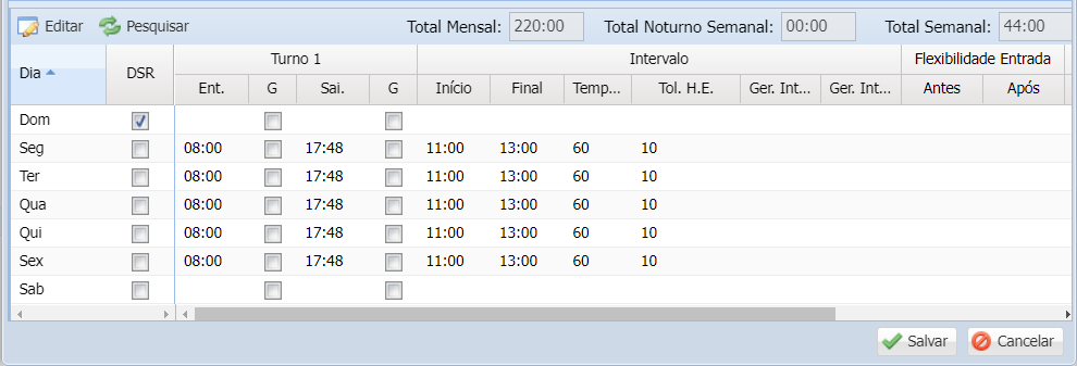

3. Na tela a seguir, o sistema exibirá um resumo do horário configurado. semanal-flex2 Feito isso, o horário já está criado conforme a configuração acima e já pode ser aplicado aos colaboradores desejados.

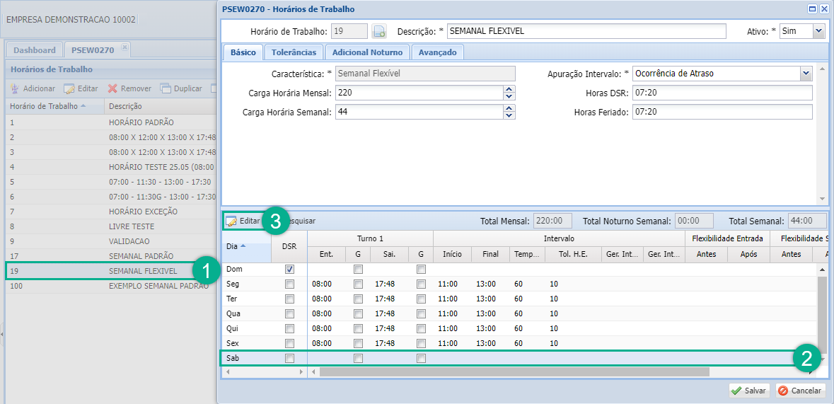

4. Se necessário, é possível realizar a Edição individual dos Horários, modificando as configurações de Entrada e Saída, Intervalo, Flexibilidades apenas do Dia desejado – utilizado se por exemplo, haver um dia com uma carga menor: semanal-flex3
5. No exemplo abaixo, seguindo o passo 4, foi realizada a alteração dos horários de segunda a sexta, com uma nova carga diária de 8 Horas, e no sábado, foram inclusas 4 Horas, mantendo o Total Mensal em 220 horas, porém com uma configuração personalizada, diferente da criada no passo 2: semanal-flex4
