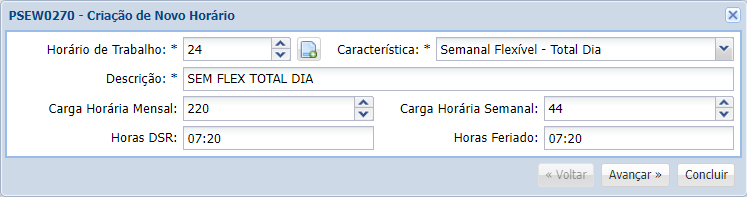

1. Para criar um Horário Semanal Flexível – Total Dia, você deverá abrir a tela de Horários (PSEW0270), e nela clicar em Adicionar. Feito isso, informe a opção desejada no campo Característica. Em seguida, preencha os campos de descrição e cargas horárias conforme sua necessidade.
flex-tot-dia1
Clique aqui para consultar as informações sobre os campos da criação de horários.
  • Horário de Trabalho - Código para o horário de trabalho, utilizado para melhor identificação e organização dos horários para o usuário ao operar o sistema.
  • Característica - Característica deste horário. Clique no botão ao lado para uma lista de acordo com o tipo.
  • Descrição - Descrição do horário de trabalho selecionado.
  • Carga Horária Mensal - Carga horária mensal do horário de trabalho.
  • Carga Horária Semanal - Carga horária semanal da jornada.
  • Horas DSR - Quantidade em horas da folga semanal para o cálculo de ponto.
  • Horas Feriado - Quantidade de horas a serem pagas em cada feriado no cálculo do ponto.
Atenção!
Para prosseguir para a tela de configuração de horário, selecione a opção Avançar. Caso clique em Concluir, o horário será criado sem jornadas semanais, tornando necessária a edição individual por dia.

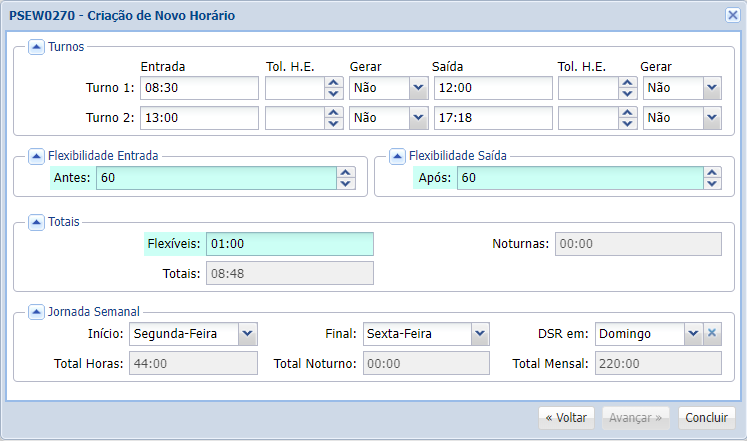

2. Após realizar a especificação inicial, você deve configurar o horário de acordo com a jornada de trabalho esperada. Informe os horários de Entrada e Saída, as Flexibilidades e defina o dia que será o DSR, e por fim, clique em Concluir.
  • No campo Turnos, informe os horários núcleo de Entrada e Saída; defina se o sistema deverá Gerar automaticamente alguma das marcações, e se haverá alguma Tol. H.E. (Tolerância de Horas Extras) diferente do previsto no cadastro de Empresa (PSEW0180). Neste campo, deverão ser informados os limites, descontando as horas de flexibilidade da entrada e saída.
  • Nos campos de Flexibilidades, defina o limite de tempo em minutos da Flexibilidade de Entrada e Saída do colaborador. Neste exemplo abaixo, o colaborador terá sua jornada núcleo entre 08:30 e 17:18, tendo a possibilidade de iniciar sua jornada 07:30 e terminar 18:18, enviando suas horas excedentes ou em atraso, dentro do limite definido para o Tipo de Saldo cadastrado.
  • Em Totais, defina o valor do limite Flexível do dia, o valor desse campo será somado com as horas núcleo, e informará a carga horária Total do dia.
  • Defina a Jornada Semanal do horário, o dia que será o DSR, e por fim, clique em Concluir

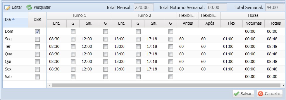

3. Na tela a seguir, o sistema exibirá um resumo do horário configurado. flex-tot-dia3 Feito isso, o horário já está criado conforme a configuração acima e já pode ser aplicado aos colaboradores desejados.

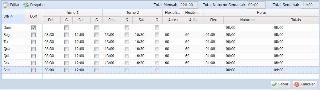

4. Se necessário, é possível realizar a alteração individual das jornadas diárias, modificando os horários de Entrada e Saída. No exemplo abaixo, foi realizada a alteração de segunda a sexta-feira, com uma nova Carga Diária de 8 Horas, e em sábado, acrescemos 4 Horas, mantendo o Total Mensal em 220:00. flex-tot-dia4

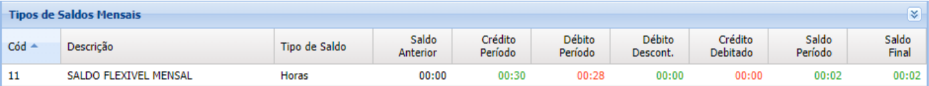

5. Por fim, basta realizar a configuração e vinculação do Tipo de Saldo, que será associado com este horário, para contabilizar as horas excedentes ou atrasos da flexibilidade criada.
flex-tot-dia5
Clique aqui para acessar a PF de criação e configuração de um Tipo de Saldo. Devido a maior complexidade para realização desta configuração, recomendamos o acionamento do Suporte para a criação deste horário. Você pode abrir uma solicitação pela Central do Cliente, enviar um e-mail para [email protected], ou entrar em contato pelo fone (51) 3039-9560.
