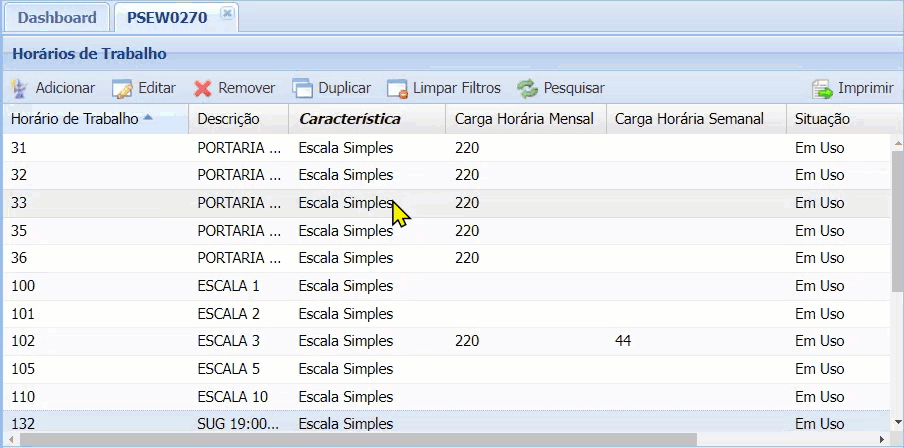

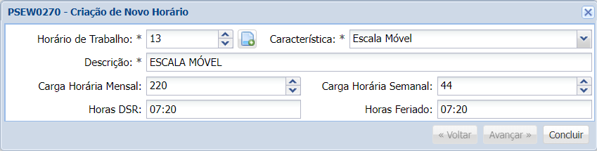

1. Para criar um Horário Escala Simples, você deverá abrir a tela de Horários (PSEW0270), e nela clicar em Adicionar. Feito isso, altere a Característica para Avançado e escolha opção desejada. Em seguida, selecione Escala Móvel. escala-movel1
2. Após realizar a especificação inicial, você deve clicar em Concluir. Feito isso, será direcionado para a segunda etapa da configuração do Horário, onde você deverá definir os campos abaixo: escala-movel2

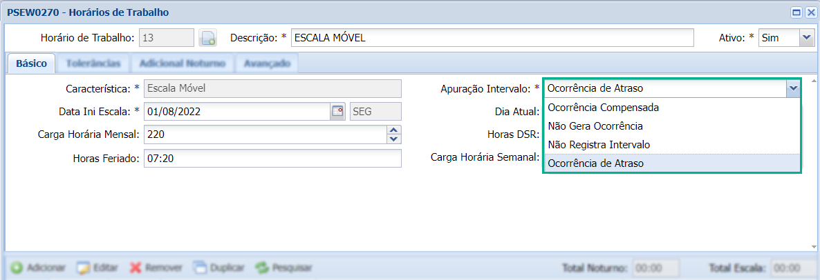

Data Ini Escala - Defina a data inicial da escala.
Apuração Intervalo - Selecione o tipo de intervalo a ser considerado no horário.
  • 2.1 Ocorrência de Atraso: as marcações de intervalo serão registradas normalmente no ponto, atrasos e saídas antecipadas serão informadas se a marcação for realizada fora do horário previsto;
  • 2.2 Ocorrência Compensada: as marcações de intervalo serão registradas normalmente no ponto, atrasos, saídas antecipadas e extras serão geradas como compensação;
  • 2.3 Não Gera Ocorrência: as marcações serão registradas no ponto, porém não serão contabilizadas faltas nem horas extras referentes às marcações de intervalo;
  • 2.4 Não Registra Intervalo: o período de intervalo informado no cadastro do horário não será registrado no ponto do colaborador, sendo utilizado apenas para fins de cálculo e impressão de espelho ponto.

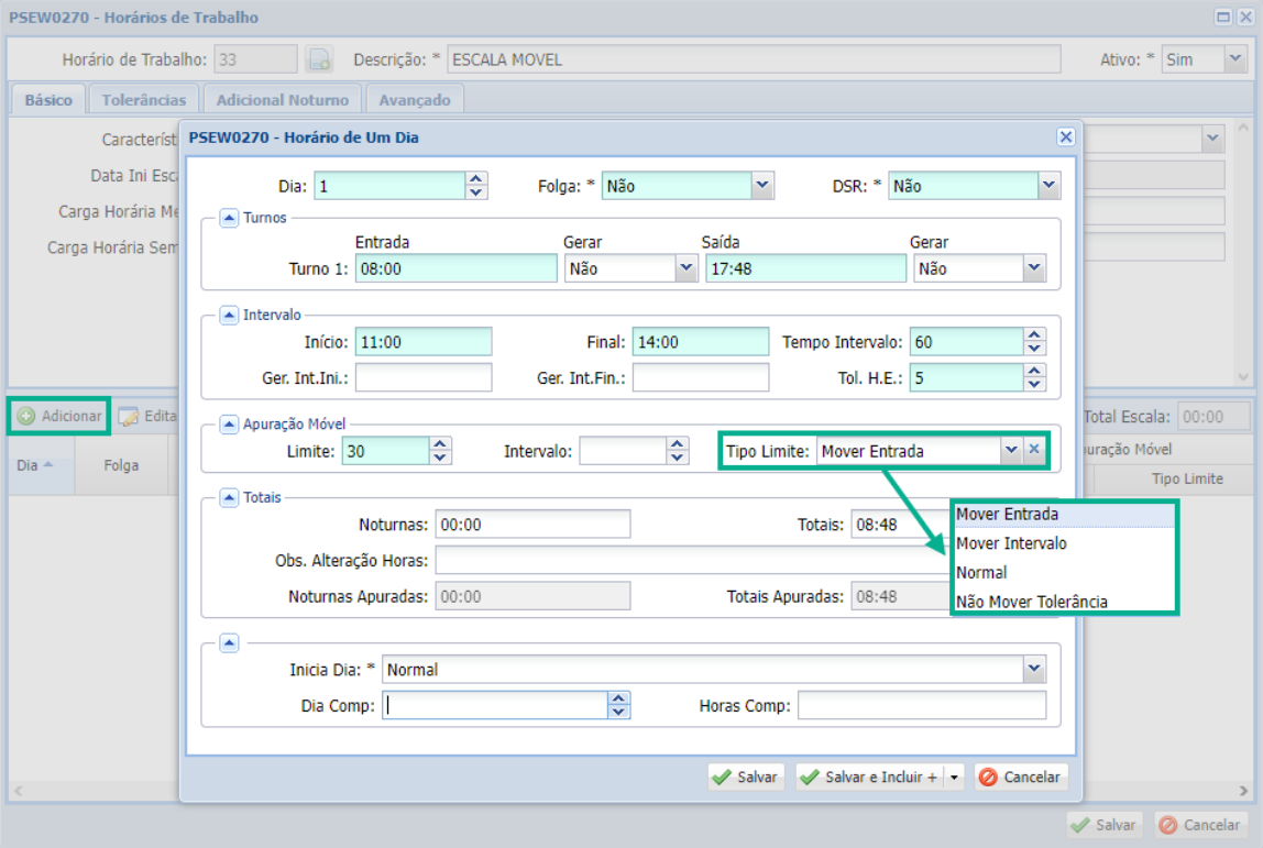

  • Em Intervalo, indique o Início e o Final do período de flexibilidade do intervalo – no exemplo abaixo, das 11:00 às 16:00. Em seguida, defina o campo Tempo Intervalo de sua intrajornada – neste exemplo é de 60 minutos de almoço. Informe também a Tolerância de Horas Extras deste Intervalo – exemplo de 5 minutos, e se ele deve ou não ser Gerado Automaticamente – esta opção geralmente é configurada como “Não”:
escala-movel3
No exemplo desta imagem, estaríamos configurando o primeiro dia (ciclo) de trabalho. Se clicar em “Salvar e Incluir+”, salvará e permanecerá nesta tela para já cadastrar outro horário (ciclo), ou um ciclo de folga/DSR.

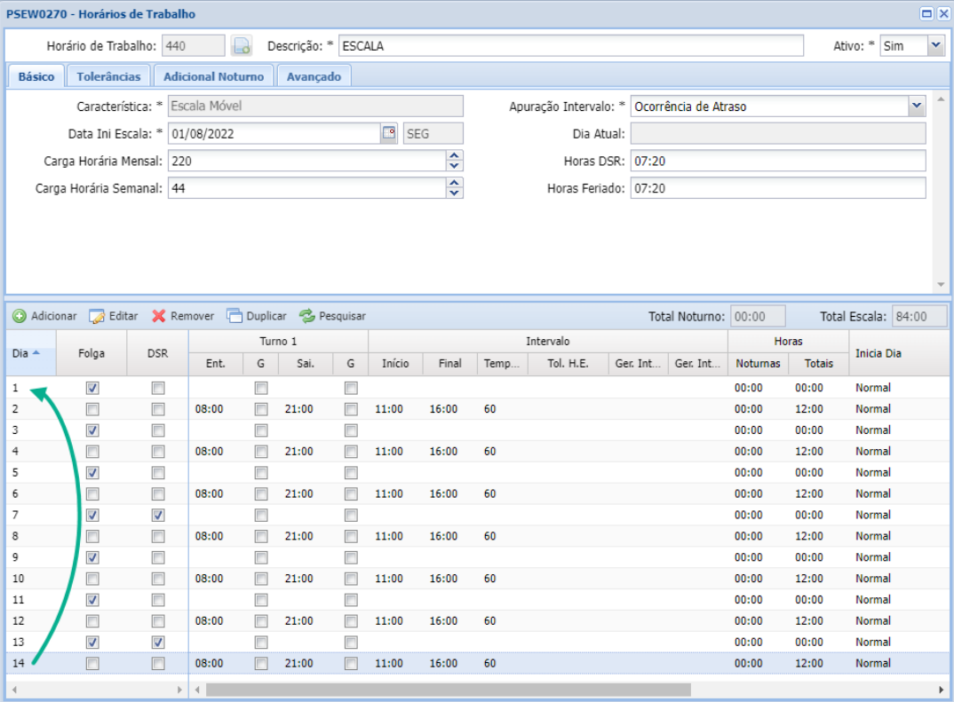

4. Uma vez Adicionados os Dias de escala conforme necessidade, configure seus horários, seus dias de Folga e DSR. Feito isso, o sistema seguirá a ordem definida, e após realizado o último dia de escala, retornará para a Escala 1, seguindo neste ciclo. No exemplo abaixo, a Escala 1 iniciará dia 01/08/2022, conforme definido no campo Data Ini Escala, seu intervalo foi definido como Ocorrência de Atraso e seus DSR serão nas Escalas 7 e 13: escala-movel4
