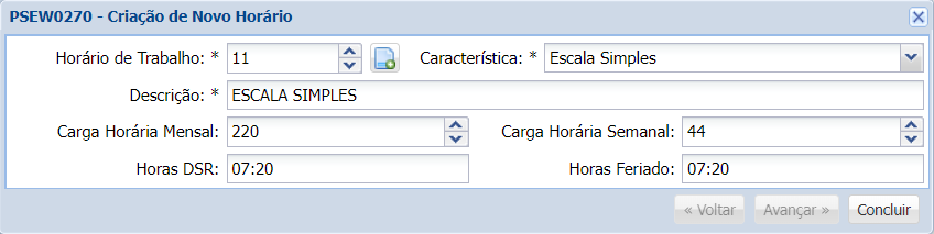

1. Para criar um Horário Escala Simples, você deverá abrir a tela de Horários – PSEW0270, e nela clicar em Adicionar. Feito isso, altere a Característica para Avançado e escolha opção desejada. Em seguida, selecione Escala Simples. escala-simples1
Clique aqui para consultar as informações sobre os campos da criação de horários.
  • Horário de Trabalho - Código para o horário de trabalho, utilizado para melhor identificação e organização dos horários para o usuário ao operar o sistema.
  • Característica - Característica deste horário. Clique no botão ao lado para uma lista de acordo com o tipo.
  • Descrição - Descrição do horário de trabalho selecionado.
  • Carga Horária Mensal - Carga horária mensal do horário de trabalho.
  • Carga Horária Semanal - Carga horária semanal da jornada.
  • Horas DSR - Quantidade em horas da folga semanal para o cálculo de ponto.
  • Horas Feriado - Quantidade de horas a serem pagas em cada feriado no cálculo do ponto.

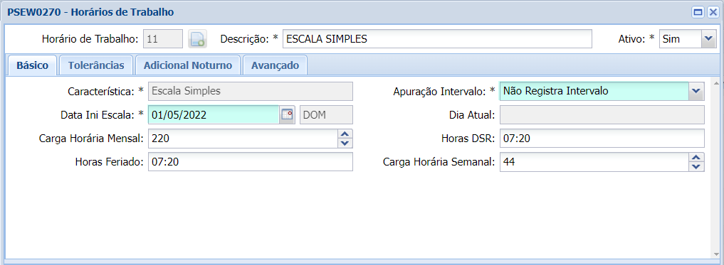

2. Após realizar a especificação inicial, você deve clicar em Concluir. Feito isso, será direcionado para a segunda etapa da configuração do Horário, onde você deverá definir os campos abaixo:
Data Ini Escala - Será o dia inicial de vigência da escala criada, e será considerado como a escala número 1; escala-simples2
Data Ini Escala - Defina a data inicial da escala.

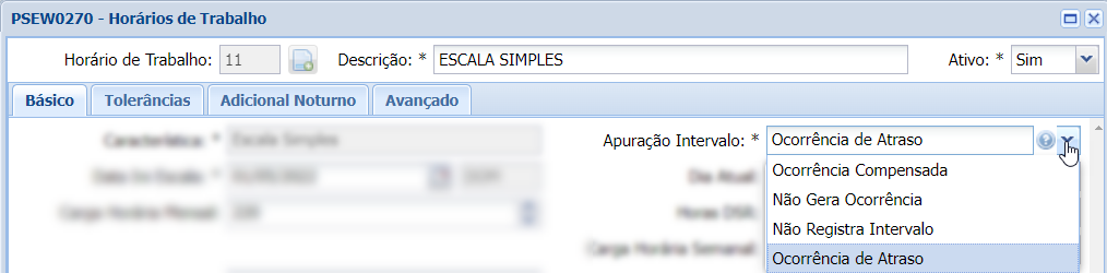

Apuração Intervalo - Selecione o tipo de intervalo a ser considerado no horário. escala-simples3
  • 2.1 Ocorrência de Atraso: as marcações de intervalo serão registradas normalmente no ponto, atrasos e saídas antecipadas serão informadas se a marcação for realizada fora do horário previsto;
  • 2.2 Ocorrência Compensada: as marcações de intervalo serão registradas normalmente no ponto, atrasos, saídas antecipadas e extras serão geradas como compensação;
  • 2.3 Não Gera Ocorrência: as marcações serão registradas no ponto, porém não serão contabilizadas faltas nem horas extras referentes às marcações de intervalo;
  • 2.4 Não Registra Intervalo: o período de intervalo informado no cadastro do horário não será registrado no ponto do colaborador, sendo utilizado apenas para fins de cálculo e impressão de espelho ponto.

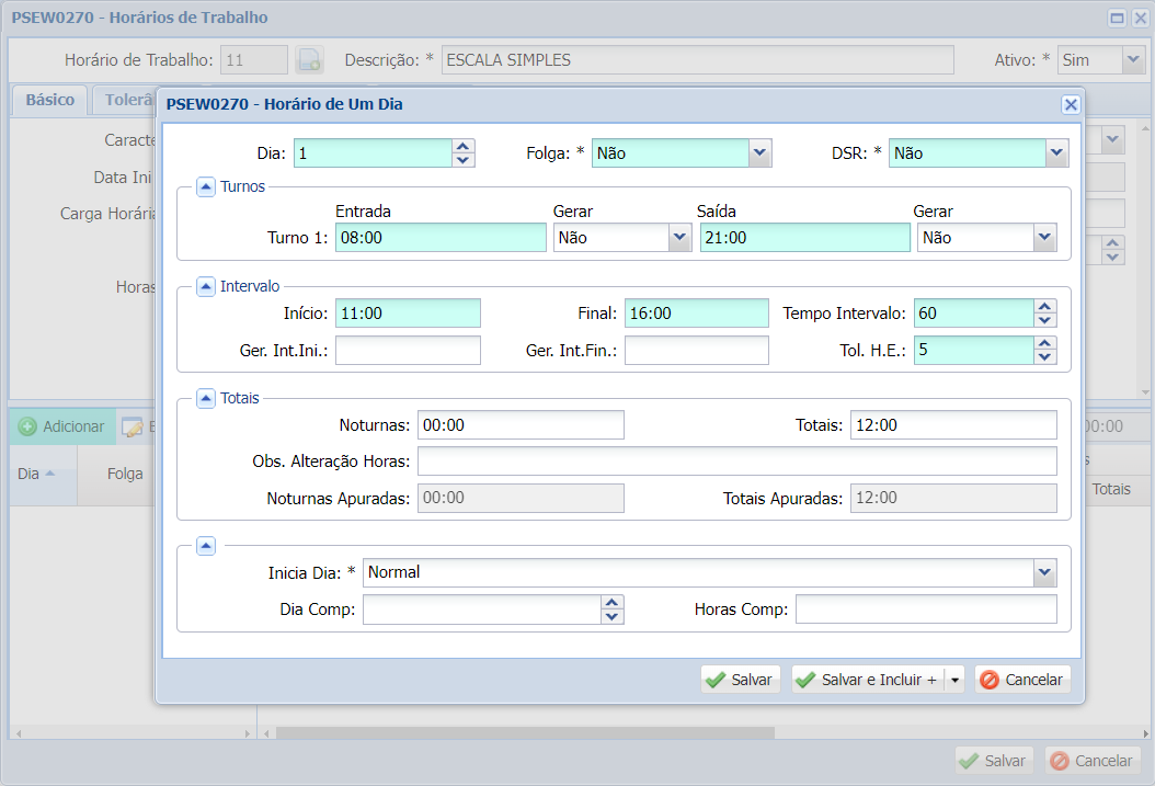

3. Definidos os parâmetros anteriores, é possível prosseguir com a configuração das escalas e horários de trabalho.
  • Em Dia, defina o Dia da escala;
  • Em Folga, defina se o Dia da escala será ou não considerado como Folga. Se sim, não será necessário configurar os demais campos, além do DSR;
  • Em DSR, defina se o Dia da escala será ou não considerado como DSR – Descanso Semanal Remunerado;
  • Nos campos de Turnos, informe os horários de Entrada e Saída. Obs.: o campo Gerar seria utilizado se fosse para gerar automaticamente estas marcações. Porém, como aqui se trata da primeira entrada e última saída do dia, geralmente é sempre configurado como “Não”. Caso você deseje configurar como “Sim”, recomendamos antes de efetuar esta configuração assistir a Este Vídeo, em que explanamos sobre o controle de ponto por exceção;
  • Em Intervalo, indique o Início e o Final do período de flexibilidade do intervalo – no exemplo abaixo, das 11:00 às 16:00. Em seguida, defina o campo Tempo Intervalo de sua intrajornada – neste exemplo é de 60 minutos de almoço. Informe também a Tolerância de Horas Extras deste Intervalo – exemplo de 5 minutos, e se ele deve ou não ser Gerado Automaticamente – esta opção geralmente é configurada como “Não”:
escala-simples4
4. Uma vez Adicionados os Dias de escala conforme necessidade, configure seus horários, seus dias de Folga e DSR. Feito isso, o sistema seguirá a ordem definida, e após realizado o último dia de escala, retornará para a Escala 1 e se repetirá indefinidamente. No exemplo abaixo, a Escala 1 iniciará dia 01/08/2022, conforme definido no campo Data Ini Escala, seu intervalo foi definido como Ocorrência de Atraso e seus DSR serão nas Escalas 7 e 13.
