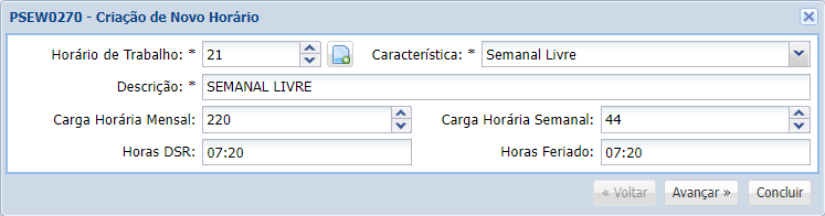

1. Para criar um Horário Semanal Livre, você deverá abrir a tela de Horários (PSEW0270), e nela clique em Adicionar. Feito isso, informe a opção desejada no campo Característica. Em seguida, preencha os campos de descrição e cargas horárias conforme sua necessidade:
semanal-livre1
Clique aqui para consultar as informações sobre os campos da criação de horários.
  • Horário de Trabalho - Código para o horário de trabalho, utilizado para melhor identificação e organização dos horários para o usuário ao operar o sistema.
  • Característica - Característica deste horário. Clique no botão ao lado para uma lista de acordo com o tipo.
  • Descrição - Descrição do horário de trabalho selecionado.
  • Carga Horária Mensal - Carga horária mensal do horário de trabalho.
  • Carga Horária Semanal - Carga horária semanal da jornada.
  • Horas DSR - Quantidade em horas da folga semanal para o cálculo de ponto.
  • Horas Feriado - Quantidade de horas a serem pagas em cada feriado no cálculo do ponto.
Atenção!
Para prosseguir para a tela de configuração de horário, selecione a opção Avançar. Caso clique em Concluir, o horário será criado sem jornadas semanais, tornando necessária a edição individual por dia.

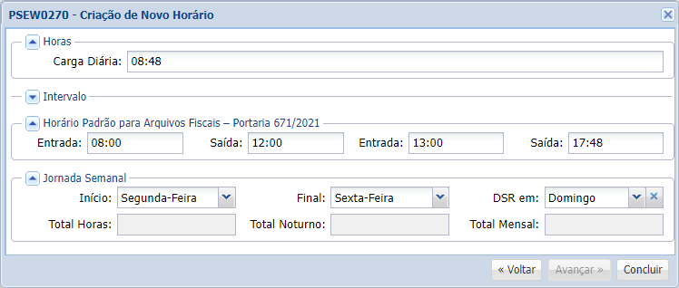

2. Após realizar a especificação inicial, você deve configurar o horário de acordo com a Carga Horária esperada.
  • Horas - No campo Carga Diária, informe a quantidade de horas que o colaborador deverá realizar ao dia;
  • Intervalo - Preencha os campos, apenas se desejares que o sistema gere as marcações automaticamente – não é um campo obrigatório de ser preenchido. Após passado o tempo da Carga Diária Mínima, o sistema gerará o Tempo de Intervalo definido;
  • Horário Padrão Para Arquivos Fiscais - Esse campo não afetará o comportamento do horário, nem o cálculo, mas deve ser informado, pois essa informação é necessária para fins Fiscais da Portaria 671/2021 do MTP – antiga 1.510/2009 do MTE, revogada pela 671 do MTP;
  • Jornada Semanal - Defina também, o Início e Final sua Jornada Semanal, e dia que será o DSR. Por fim, clique em Concluir: semanal-livre2

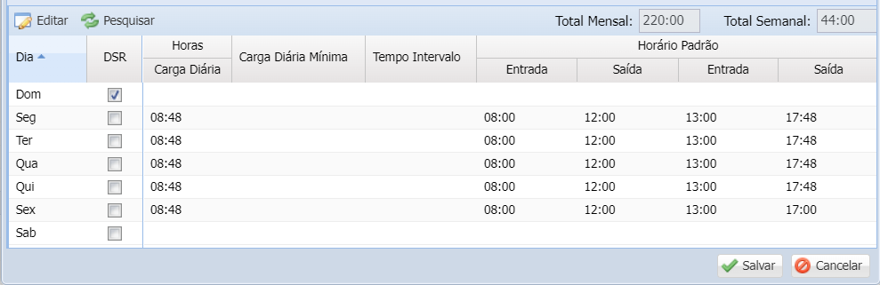

3. Na tela a seguir, o sistema exibirá um resumo do horário configurado. semanal-livre3 Feito isso, o horário já está criado conforme a configuração acima e já pode ser aplicado aos colaboradores desejados.

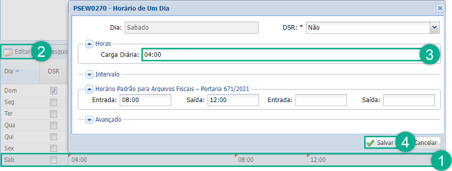

4. Se necessário, após criado o horário, no passo anterior, é possível realizar a alteração individual das jornadas, modificando a Carga Diária do Dia desejado: semanal-livre4

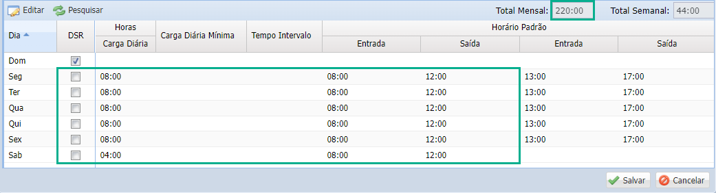

4. No exemplo abaixo, foi realizada a alteração do horário de segunda a sexta, com uma nova carga diária de 8 Horas, incluindo 4 Horas no sábado, mantendo o Total Mensal em 220 horas: semanal-livre5
