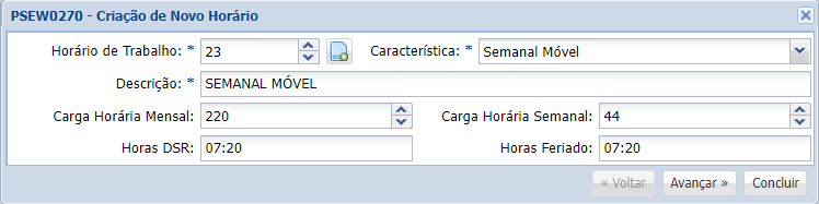

1. Para criar um Horário Semanal Móvel, você deverá abrir a tela de Horários (PSEW0270), e nela clique em Adicionar. Feito isso, informe a opção desejada no campo Característica, altere a Característica para Avançado e escolha opção desejada. Em seguida, selecione Semanal Móvel.
semanal-movel1
Clique aqui para consultar as informações sobre os campos da criação de horários.
  • Horário de Trabalho - Código para o horário de trabalho, utilizado para melhor identificação e organização dos horários para o usuário ao operar o sistema.
  • Característica - Característica deste horário. Clique no botão ao lado para uma lista de acordo com o tipo.
  • Descrição - Descrição do horário de trabalho selecionado.
  • Carga Horária Mensal - Carga horária mensal do horário de trabalho.
  • Carga Horária Semanal - Carga horária semanal da jornada.
  • Horas DSR - Quantidade em horas da folga semanal para o cálculo de ponto.
  • Horas Feriado - Quantidade de horas a serem pagas em cada feriado no cálculo do ponto.
Atenção!
Para prosseguir para a tela de configuração de horário, selecione a opção Avançar. Caso clique em Concluir, o horário será criado sem jornadas semanais, tornando necessária a edição individual por dia.

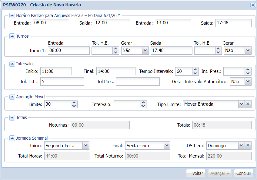

2. Após realizar a especificação inicial, você deve configurar o horário de acordo com a jornada de trabalho esperada. Informe os horários de Entrada e Saída, defina o dia que será o DSR, e por fim, clique em Concluir. Especificamos abaixo os campos desta tela:
  • Horário Padrão Para Arquivos Fiscais - Esse campo não afetará o comportamento do horário, nem o cálculo, mas deve ser informado, pois essa informação é necessária para fins Fiscais da Portaria 671/2021 do MTP – antiga 1.510/2009 do MTE, revogada pela 671 do MTP;
  • Turnos - Informe os horários de Entrada e Saída; defina se o sistema deverá Gerar automaticamente alguma das marcações – não é um campo obrigatório de ser preenchido. Também, se haverá alguma Tol. H.E. (Tolerância de Horas Extras) diferente do previsto no cadastro de Empresa (PSEW0180);
  • Intervalo - Indique o Início e o Final do período de flexibilidade do intervalo – no exemplo abaixo, das 11:00 às 14:00. Em seguida, defina o campo Tempo Intervalo de sua intrajornada – neste exemplo é de 60 minutos de almoço. Informe também a Tolerância de Horas Extras deste Intervalo – exemplo de 5 minutos, e se ele deve ou não ser Gerado Automaticamente – esta opção geralmente é configurada como “Não”; semanal-movel2
  • No campo de Apuração Móvel, defina o tempo de Mobilidade permitida para o horário e selecionado o Tipo Limite da apuração, onde:
    • a. Normal: o horário de saída pode ser deslocado para a frente, de acordo com a entrada;
    • b. Mover Intervalo: o horário de intervalo poderá ser adiantado ou atrasado, de acordo com a marcação de entrada. Neste Tipo Limite, é possível mover a entrada também para trás;
    • c. Mover Entrada: o horário de intervalo não será afetado, e será possível mover apenas a entrada, permitindo que ela seja adiantada ou atrasada de acordo com o Limite;
    • d. Não Mover Tolerância: se as entradas estiverem dentro das tolerâncias de horas extras previamente definidas, o limite móvel não será aplicado. Ultrapassando essas tolerâncias, a mobilidade de saída será movida de acordo com a entrada, podendo ser movida apenas para a frente, até o tempo limite determinado.
  • Defina a Jornada Semanal do horário, o dia que será o DSR, e por fim, clique em Concluir.

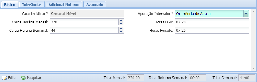

  1. Após clicar em Concluir, será aberta a janela com as configurações atuais do horário, onde ainda podem ser realizadas outras alterações. semanal-movel3
No campo de Apuração de Intervalo, você poderá definir uma das opções abaixo:
  • a. Ocorrência de Atraso: marcações serão consideradas, e serão lançadas horas extras e ocorrências de atraso ou saída antecipada se o horário definido não for cumprido;
  • b. Ocorrência Compensada: marcações serão consideradas, e serão lançadas horas de compensação se o horário definido não for cumprido;
  • c. Não Gera Ocorrência: neste tipo de apuração, o horário de intervalo do colaborador é liberado, não gerará extras nem ocorrências de atrasos, podendo haver mais de uma entrada/saída;
  • d. Não Registra Intervalo: marcações serão enviadas ao ponto apenas para fins de visualização, mas não serão contabilizadas faltas nem atrasos no intervalo.

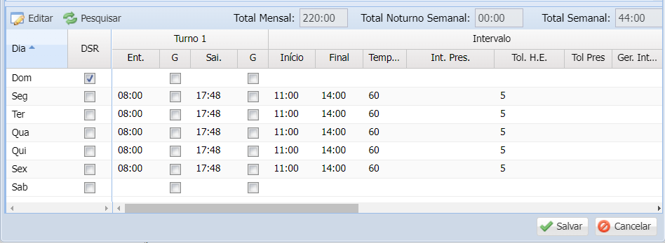

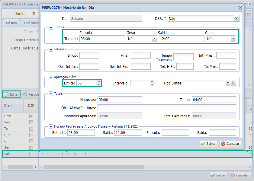

5. Se necessário, é possível realizar a alteração individual das jornadas diárias, modificando os horários de Entrada e Saída: semanal-movel5
No exemplo abaixo, foi realizada a alteração de Segunda a Sexta-feira, com uma nova Carga Diária de 8 Horas, e no Sábado, acrescemos 4 Horas, mantendo o Total Mensal em 220 horas: semanal-movel6
