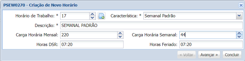

1. Para criar um Horário Semanal Padrão, você deverá abrir a tela de Horários (PSEW0270), e nela clique em Adicionar. Feito isso, informe a opção desejada no campo Característica. Em seguida, preencha os campos de descrição e cargas horárias conforme sua necessidade:
padrao1
Clique aqui para consultar as informações sobre os campos da criação de horários.
  • Horário de Trabalho - Código para o horário de trabalho, utilizado para melhor identificação e organização dos horários para o usuário ao operar o sistema.
  • Característica - Característica deste horário. Clique no botão ao lado para uma lista de acordo com o tipo.
  • Descrição - Descrição do horário de trabalho selecionado.
  • Carga Horária Mensal - Carga horária mensal do horário de trabalho.
  • Carga Horária Semanal - Carga horária semanal da jornada.
  • Horas DSR - Quantidade em horas da folga semanal para o cálculo de ponto.
  • Horas Feriado - Quantidade de horas a serem pagas em cada feriado no cálculo do ponto.
Atenção!
Para prosseguir para a tela de configuração de horário, selecione a opção Avançar. Caso clique em Concluir, o horário será criado sem jornadas semanais, tornando necessária a edição individual por dia.

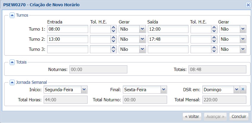

2. Após realizar a especificação inicial, você deve configurar o horário de acordo com a jornada de trabalho esperada:
  • Informe os horários de Entrada e Saída de cada Turno, se haverá uma Tolerância de Horas Extras diferente da prevista na parametrização da Empresa (PSEW0180), e se alguma marcação deverá ser Gerada automaticamente pelo sistema – para saída ou retorno da intrajornada;
  • Defina sua Jornada Semanal e o dia que será o DSR. Por fim, clique em Concluir:

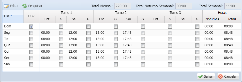

3. Na tela a seguir, o sistema exibirá um resumo do horário configurado. padrao5 Feito isso, o horário já está criado conforme a configuração acima e já pode ser aplicado aos colaboradores desejados.

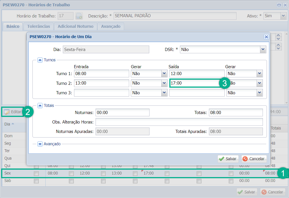

4. Se necessário, é possível realizar a alteração individual das jornadas diárias, modificando os horários de Entrada e Saída e demais configurações apresentadas no passo 2 – por exemplo, a sexta ou sábado tem uma carga diferente do restante da semana: padrao3

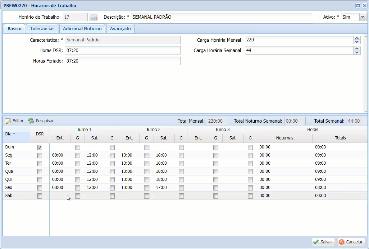

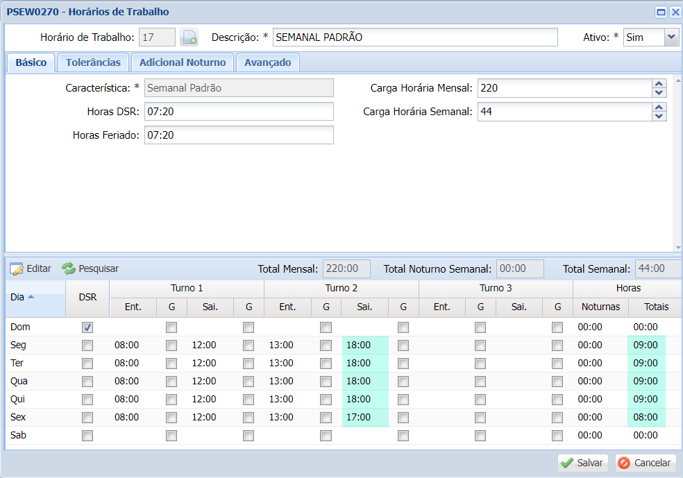

5. Exemplo de Edição 1: Foi realizada a alteração na sexta-feira, com uma nova carga diária de 8 Horas, e de segunda a quinta para 9 Horas, mantendo o Total Mensal em 220:00. padrao4
6. Exemplo de Edição 2: Neste exemplo, estou reduzindo a jornada de segunda a sexta para 08:00 horas, e adicionando 04:00 em sábados, mantendo a jornada mensal em 220:00. padraogif
