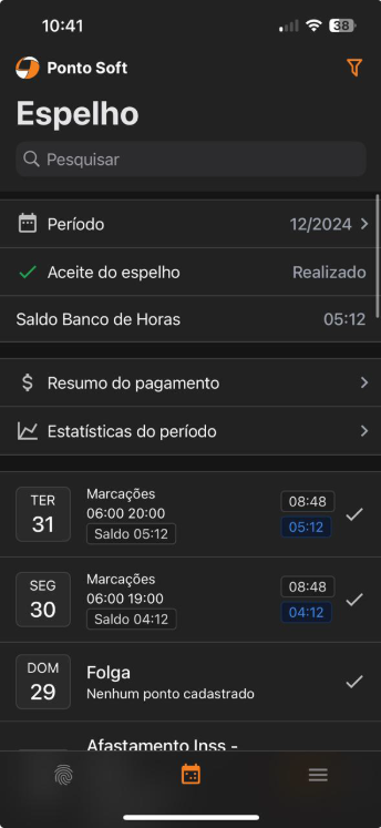

Espelho de Ponto
O Espelho de Ponto pode ser acessado no segundo ícone na barra inferior, ele permite ao colaborador verificar seus registros de ponto, acompanhar seus saldos de horas, resumo de pagamentos, estatísticas do período, justificativas e aceites de espelho ponto.

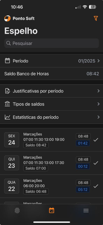

Justificativas por Período
As Justificativas por Período permitem a visualização de inconsistências a serem tratadas no período selecionado, permitindo a solicitação de justificativas em lote, sem a necessidade de acessar cada registro individualmente.
Para visualizar saldos de outros meses, retorne para a tela anterior e Selecione o Período desejado.

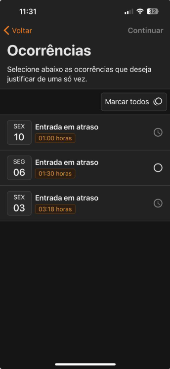

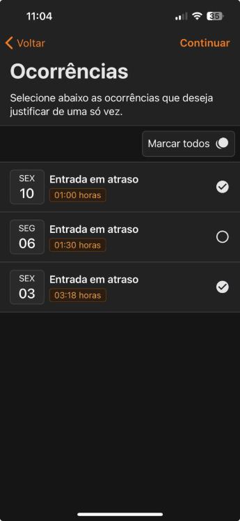

Seleção de Inconsistências
Após clicar na opção de Justificativas por Período, será exibida a listagem de registros com inconsistências a serem tratadas no período selecionado.
Clique em Marcar Todos, ou então, selecione as ocorrências desejadas individualmente, e clique em Continuar.

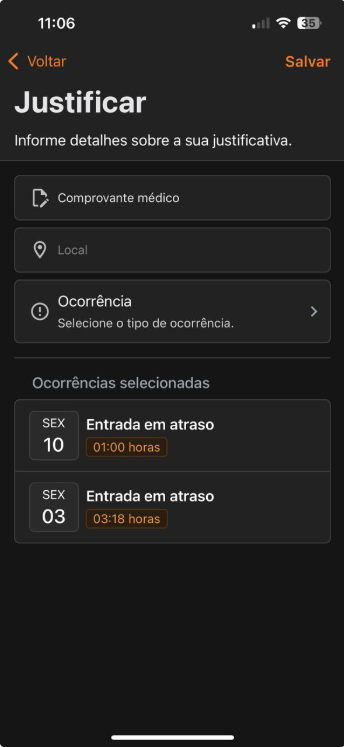

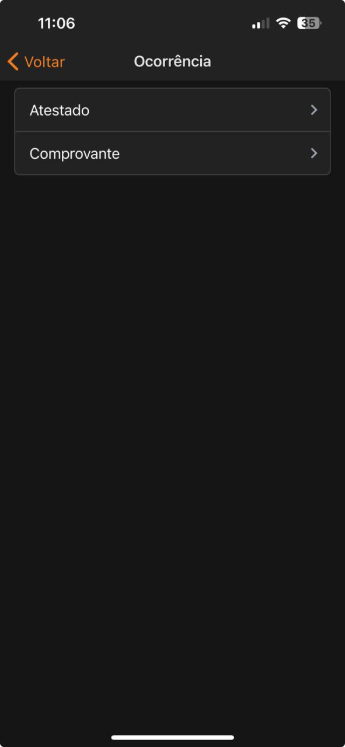

Definição de Justificativas
Após a seleção das ocorrências que deseja justificar, informe:
  • Descrição: Será exibida para o gestor, que irá decidir se será aprovada ou recusada (Obrigatório).
  • Local: Uma breve descrição do local onde a justificativa foi realizada (Opcional).
  • Ocorrência: Clique na opção para ser direcionado para a tela de seleção de ocorrências, e informe a ocorrência desejada (Obrigatório).
Após feita a seleção e preenchimento dos campos obrigatórios, clique em Salvar, feito isso, a justificativa será enviada para o gestor responsável.
Aprovação Pendente
Após realizada a solicitação de justificativa, a ocorrência irá apresentar um ícone de relógio, indicando que a aprovação está pendente para validação do Gestor, portanto, ainda será possível editá-la.

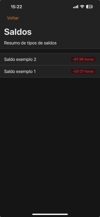

Tipos de Saldos
Os Tipos de Saldos permitem a visualização dos saldos específicos disponíveis para o colaborador.
info
Os resumos de Tipos de Saldos só serão exibidos caso a empresa utilize.

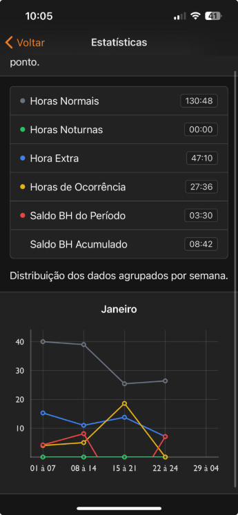

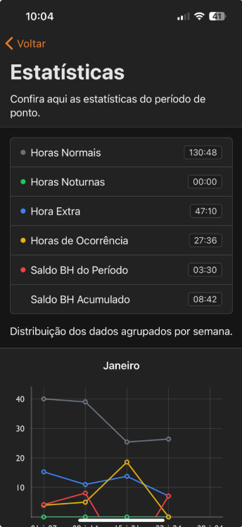

Estatísticas do Período
As Estatísticas do Período permitem a visualização dos saldos de horas normais, extras, noturnas, ocorrências e banco de horas do colaborador em um determinado período selecionado.
O campo de Saldo BH Acumulado indica o saldo de horas do banco de horas do colaborador ao final do período, por conta disso, não é exibido no gráfico.
info
No início do período, o visual do gráfico não ficará completo por falta de informação.

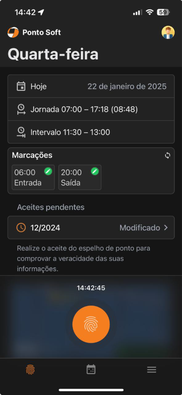

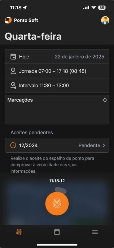

Aceites Pendentes e Modificados
A situação de Pendente, indica que o colaborador ainda não realizou a assinatura do aceite de espelho ponto.
A situação Modificado significa que o colaborador já realizou o aceite do espelho anteriormente, porém houve alteração de dados nesse período, sendo necessário que ele realize novamente o aceite.
Ao clicar em Aceites pendentes, aparecerá a opção configurada pela empresa na tela PSEW0135 (Parâmetros Gerais).

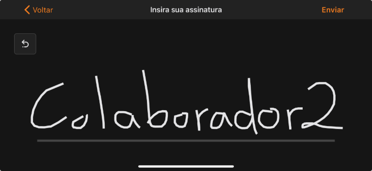

Aceite por Assinatura
Será exigida caso o Tipo Aceite tenha sido definido como Assinatura.
O usuário pode utilizar como apoio a funcionalidade de desfazer o último traçado (representado pela seta na visualização da assinatura), e deve realizar o envio no superior direito da tela.

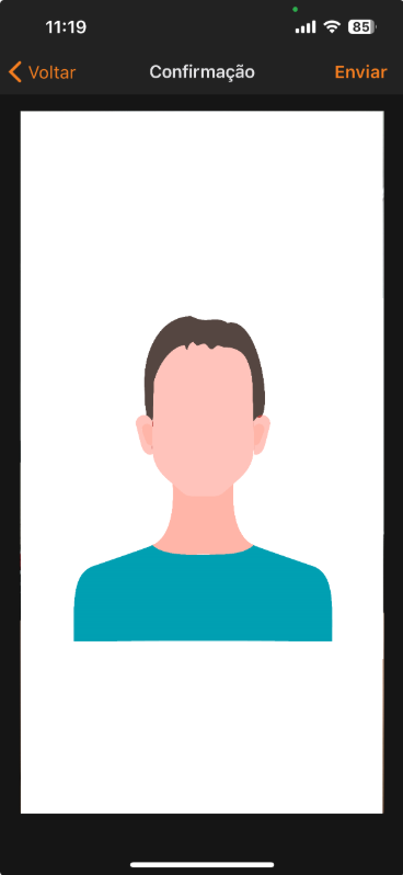

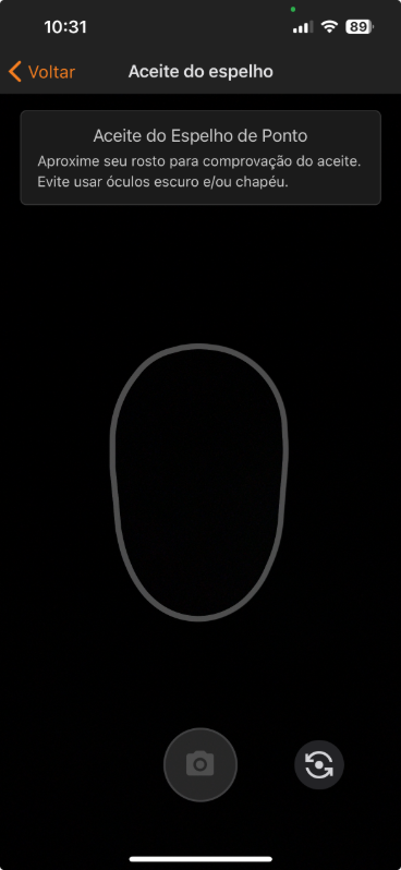

Aceite por Foto
Será exigida caso o Tipo Aceite tenha sido definido como Foto Pessoa.
Para realizar o aceite por foto, o colaborador deverá posicionar o rosto na área informada até que fique verde e libere o botão de captura. A foto será exibida na sequência, se poderá ser Enviada, ou poderá ser realizada uma nova captura ao Voltar.
Quando o colaborador realizar o aceite do ponto, o aviso Aceite do espelho Realizado será demonstrado abaixo do período de ponto.

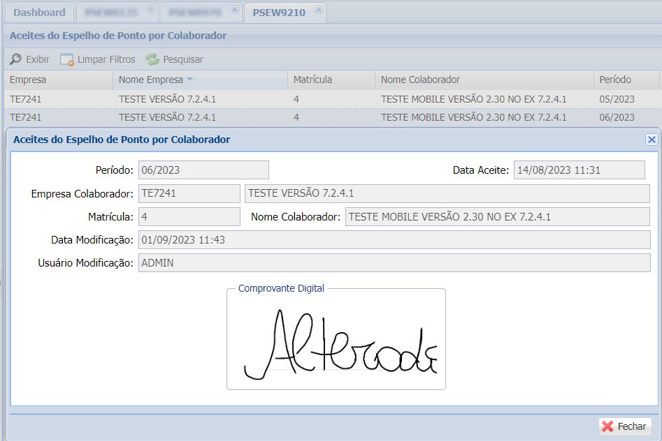

Consulta de Aceites
Você poderá realizar a consulta de Aceites de Ponto realizados na tela Aceites de Espelho Ponto por Colaborador (PSEW9210).
